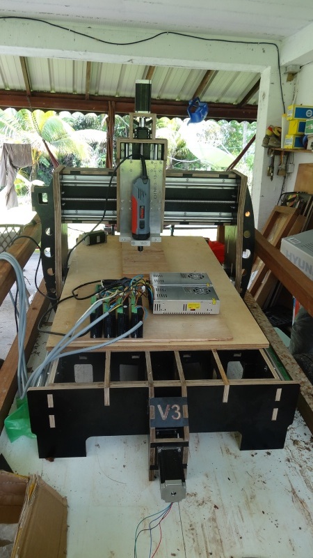

salut à tous !
Alors voila quelques jours que je suis rentré de vacances et mon 2ème colis avait été récupéré par un copain donc j'avais tout à ma disposition !
j'ai continué comme j'avais commencé au début : photo déballage, etc jusqu'à que je commence l'assemblage ... là j'ai bien bien galéré donc j'ai pas eut le coeur à faire des photos ...le gros marteau était de sorti :s
je ferais des photos des imperfections.
Après réflexion et comme les autres possesseurs d'holzfraese n'ont pas eut l'air de galérer, mon problème est peu être venu du bétonex qui avait du mal à passer ou de moi qui n'est pas été bon ...
Enfin ... je suis arrivé au bout quand même et j'arrive à faire bouger les axes !
Mais du coup je tombe sur un autre problème sur mach3 :
Les axes ne sont pas très rapide et quand je modifie les valeurs de vitesse et d'accélération, rien ne change :s
J'ai aussi essayé le "réglage automatique" : le soft me demande une mesure, je met 150 puis mesure le résultat (environ 24 mm si je me rappelle bien), mach3 me dit qu'il veut changer le pas, je dis "ok", je refais la même manip et même constat sauf que mach3 me donne une valeur encore plus élevé de pas mais ça ne change rien.
J'ai aussi eut une autre incompréhension en faisant le réglage auto du Y : il y avait le Y ET le X qui bougeait ! alors qu'en mouvement manuel ça ne le faisait pas ...
Puis j'ai quand même voulu voir un usinage : j'ai fait un rond sous cambam puis je l'ai passé sur mach3 mais il ne me fait pas un rond et surtout pas de la valeur que je lui ai demandé :s
piouf elle commence à sérieusement me saouler cette CNC Sad
des idées pour me sortir de la mouize ?
Merci Smile

Message  dh42 Mer 27 Aoû 2014 - 14:32
Pour avoir les dimensions correctes pour les déplacements, il faut régler le pas/mm (step per) ; pour ça il faudrait que tu me donne les infos suivantes pour chaque axe afin de calculer la valeur qui convient:
- pas de la vis
- rapport de poulie moteur/vis si ce n'est pas un entrainement direct.
- mode micropas sur lequel sont réglés tes drivers.
Messages : 25661
Points : 38370
C'est parti pour la Holzfraese - Page 6 Empty Re: C'est parti pour la Holzfraese
Message  beni Mer 27 Aoû 2014 - 16:24
Salut Smile
Je suis plus ou moins arrivé à faire marcher la CN, elle a l'air d'avancé comme il faut maintenant. Je ne sais pas si c'est les réglages que j'avais fait avant mais ça ne marchait pas puis il y a eu une coupure EDF et quand c'est reparti, la CN envoyais du bois ...
en fait, j'ai changé un jumper sur le driver que j'ai mis sur 400 (step ?).
du coup j'ai fait des tests et voila ma config :
- pas de la vis : je ne suis pas sûr, c'est une vis à bille en 1605, je crois que le pas est de 5mm.
- c'est un entrainement direct via un coupleur
- j'ai donc mis le mode micropas sur 400 (normalement ...)
en faisant les tests via mach3, il me donne comme donnée à mettre dans la config moteur : 80 "pas par mm". Je ne suis pas allé chercher une bonne précision, j'ai vu à peu près, je ferais quelques choses de précis quand elle sera niquel (j'ai un problème de coupleur trop court ...).
beni
beni
Messages : 727
Points : 1786
Localisation : Guyane
Message  dh42 Mer 27 Aoû 2014 - 17:21
oui, 1605 = Ø 16 pas de 5mm
Oui, c'est ça step per 80 pour du 1/2 pas (400 pas/tour)
Pour un mouvement plus fluide, tu peux passer le mode micro pas sur 800 (1/4 pas) et le step per sur 160.
Pour la V maxi (rapide) essaye 3000 mm/min avec une accélération à 300. (pour le Z, descend la vitesse à 2000 mm/min)
Si les moteurs semblent "décrocher" à l'accélération, réduit la progressivement pour trouver une valeur fiable.

Message  beni Mer 27 Aoû 2014 - 19:21
niquel merci beaucoup Smile
je teste dès que je peux, 2 de mes coupleurs sont trop court (ils étaient limite mais j'ai mis quand même ...) : du coup la vis de maintien ne prenait pas bien et à force ça tournait un  dans le vide, va falloir que j'en trouve des plus longs. un copain veut essayer de me tourner des espèces de rallonge, on verra.
j'ai fait 2 photos :
d'abord la machine en elle même qui est encore sur la remorque (là où je l'ai monté car le tout pèse quand même pas mal !) en attente de se future table, maintenant que j'ai les côtes de la machine, je n'ai plus d'excuse Smile.
C'est parti pour la Holzfraese - Page 6 Sans_t11

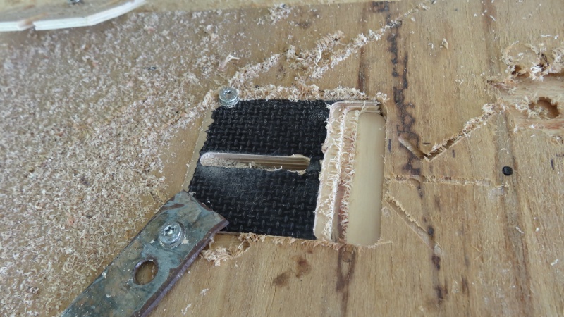

et la 2ème c'est celle du problème que je pense avoir rencontré avoir le bétonex : j'ai l'impression que le film s'est froissé et du coup c'était super galère à rentrer. on voit dessus que je n'ai pas pût l'enfoncer jusqu'au bout ! ce n'est quand même pas ça sur toute la machine mais j'ai dût travailler du gros marteau pour la plupart.
comme je l'avais dit aussi, certaines pieces qui sont arrivé plus tôt avaient commencé à se cintrer, ça n'a pas du aider ...
C'est parti pour la Holzfraese - Page 6 Dsc01811

Message  beni Mar 9 Sep 2014 - 18:48
J'ai un peu arrêté les puzzles pour me faire une table correcte avec ce que j'avais et j'ai aussi voulu me faire des supports de maintien de pièce. Mon était de ne pas trop me prendre la tête avec les coordonnées et d'en faire 4.
Il me reste plusieurs morceaux de ce type
C'est parti pour la Holzfraese - Page 6 Dsc01815
grâce aux côtes de l'objet, j'ai fait un truc qui me paraissait pas mal sous sw puis direction cambam pour un contour intérieur. Une chute de cp de 18 plus loin et un peu d'usinage pour arriver à ça :
C'est parti pour la Holzfraese - Page 6 Dsc01816
je mets le morceau à usiner :
C'est parti pour la Holzfraese - Page 6 Dsc01817
je le bride quand même un peu (j'y ai presque cru) et voila le résultat :
C'est parti pour la Holzfraese - Page 6 Dsc01818
et c'est là que l'appareil photo m'a laché ... j'étais moyennement content du résultat (d'ailleurs j'ai dû me rater quelques parts car ce n'est pas tout a fait ce que j'avais fait sous sw) et du coup je me suis resservi du moule pour "tailler" les bouts en pointe.
voili voilou
