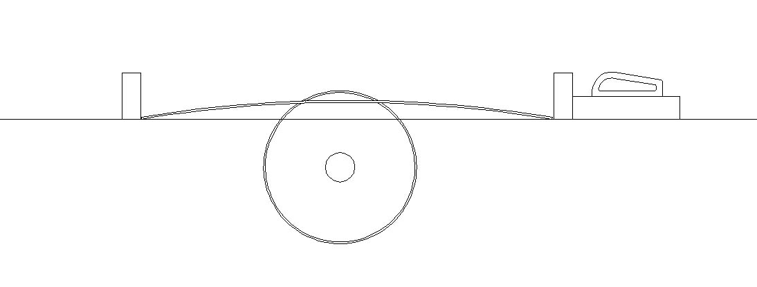

Message  6°sens Dim 16 Fév 2014 - 12:19
Marty,
Pour moi, le "délignage entre deux guides" (perpendiculaires) est ceci :
>>> [Fabrication] Mini table basse  - Page 2 14_fav11
Quant à la technique de délignage que tu présentes, j'en suis tellement convaincu que j'ai drainé un bout de joint mousse assez souple de 20x20mm.
Je réfléchi a calculer comment coller ça sur le bois... je n'ai pas de languette !
J'ai simplement envie d'avoir les deux à disposition.
La tienne servant à dégrossir sans danger, la seconde étant plus facilement précise comme le prouve Jean-Paul.

Message  diomedea Lun 17 Fév 2014 - 7:15
6°sens a écrit: Le dégauchissage léger associé au rabotage m'interpelle bien aussi...
Cette technique n'est valable que si tu peux régler la vitesse d'avance du bois en rabotage.
J'ai refais un essai de dégauchissage avec des fers neufs, 0,5mm de prise de copeaux, en avançant lentement et le plus régulièrement possible.
Résultat:
[Fabrication] Mini table basse  - Page 2 14_fav28
En repassant cette pièce dans la raboteuse avec une passe de 1mm et à 1,5m/min, elle est ressortie parfaitement lice.
Bon je vous laisse, je m'absente pour la journée. La suite demain...

Rémi(de la Montagne Noire a écrit:Pourquoi, par exemple, JP dit-il qu' il n' aurait pas pu faire ses fausses languettes en CP avec la technique " blocs de mousse "?  scratch study Very Happy  Merci!
Une supposition, parce que le fait de "pincer" une planche longue et fine aurait tendance à la faire se courber  (au centre elle ne plaquerais pas sur la table) ... ??    ++ de vibrations à la coupe, risque d'éclats
[Fabrication] Mini table basse  - Page 2 Sans_t17
Messages : 25655
Points : 38364

Message  Rémi(de la Montagne Noire Mar 18 Fév 2014 - 21:28
Elémentaire, mon cher Watson! Merci David, pour ce que tu appelles une supposition mais, qui s' avère une certitude! Qui m' avait échappé... Peut-être quelqu' un d' autre aura-t-il une " supposition ", un autre aspect de la différence entre les 2 techniques? Merci.

Message  dh42 Mar 18 Fév 2014 - 21:36
Par contre tout à l'heure à l'atelier j'ai regardé pour en faire un mais, ...... ça perd beaucoup de son intérêt sans chariot ras de lame ... dommage.
