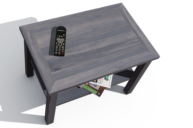

Et oui, encore une table basse! Cette fois il s'agit d'une mini table basse.
Après plusieurs modélisations, voici celle qui à été retenue:
Elle est en frêne teinté bleu cérusé blanc.
Du très classique!
Le plateau de frêne de 65mm. Quant il était entier, il avoisinait les 100kg!
C'est un bois qui a été séché artificiellement. Le testeur que je viens de recevoir relève 13,3% d'humidité, mais cette valeur est faussée car le bois n'est pas au 20°C préconisé.
Le délignage au chariot. Malgré ses petits 2,5cv, Elle avale ce bois dur sans mollir.
Consultation des plans. (Notez les renforts de la porte...)
J'ai éliminé le cœur olivier très foncé, je crains qu'il ne prenne mal la teinte.
Les deux plateaux sont en contre-collé. Le parement de 10mm est collé sur un CP de 10mm également. J'utilise le guide parallèle comme butée, puis je bloque le bois sur le chariot.
En plus d'avoir une qualité de coupe "à format", je garde mes mains très loin de la zone de sciage.
Mon vieil et fidèle établi pliant, ça fait 20ans que le le trimbale partout! Le plateau était en piteux état, je lui en ai refait un tout neuf. J'en ai également profité pour lui mettre des échasses de 10cm!
Le collage du frêne sur le CP demande pas mal de serre-joints!
A suivre...

Tu n'est pas passé par la phase rabotage pour les bois de tes plateau?
Tu fait confiance au parallelisme de tes coupes et te contentera de poncer ou tu passera ton collage à la rabot/dégau?

Non, les coupes sont suffisamment précises pour se passer du corroyage. Cela est possible car le bois est guidé par le chariot. La qualité de coupe de la lame à évidement une énorme importance! J'ai utilisé une AKE Ø300 Z24 W.rastalaly a écrit:Tu n'est pas passé par la phase rabotage pour les bois de tes plateau?

Petite question de béotien, pourquoi as-tu choisi de faire les plateaux en contre collé, apparemment tu disposes de suffisamment de bois semble-t-il ?
En massif, et en épaisseur de 20, est-ce que c'était faisable de les réaliser assemblé en denture ?

C'est pour plus de stabilité.
J'ai fais ce plateau il y a une dizaine d'années et avec cette technique, il n'a jamais bougé.
Seule le cadre extérieur est en massif. A noter qu'à cette époque, je découvrais ma Festool TS55!

J'aimerais apprendre à mieux me servir du chariot raz de lame de ma scie pour le corroyage. Quand tu utilises le guide parallèle comme butée, cela n'entraine-t-il pas des coupes en queue de billard (comme tu l'avais expliqué sur un autre fil), en raison de l'ouverture du guide parallèle par rapport à la lame?
Ou ai-je mal compris comment tu t'y prends ici?

D'origine le guide parallèle n'était effectivement pas parallèle à la lame, il s'en écartait légèrement sur l'arrière, pour les raisons que l'on sait. Mais depuis j'ai repris ce réglage, maintenant mon guide est bien parallèle à la lame, je peux donc m'en servir comme je l'ai montré si dessus. Je pensais en avoir parlé sur un autre fil, mais il est bien de le rappeler de temps à autre!
Pour ce qui est de l'usage du chariot raz de lame, il permet bien des choses, mais la scie qui lui est accolée doit "suivre" elle aussi! On pourrait faire la même chose au guide parallèle, mais pas en gardant les mains à un mètre de la lame! De plus comme il n'est pas nécessaire de les dégauchir par la suite, on y gagne encore en sécurité! J'ai quand même passé les chants à la dégau...
Pour le rabotage je ne pourrais pas aller plus loin... Mes fers sont flingués et je n'en ai plus! J'étais pourtant persuadé en avoir encore un jeu . J'espère les recevoir pour aujourd'hui...
En attendant, j'ai préparé le guide angulaire (voir ici) pour les coupes d'onglet de l'alèse du plateau. Pour ça et en l’absence de système d'indexage, j'ai utilisé cette petite équerre à 45°
Je ne sais pas pourquoi les fabricants de machines à bois donnent cette forme à leurs butées, en tout cas pour faire du cadre, ça n'est pas pratique!
Cela dit, j'y est facilement remédié!
Le cadre test montre un résultat nickel.
