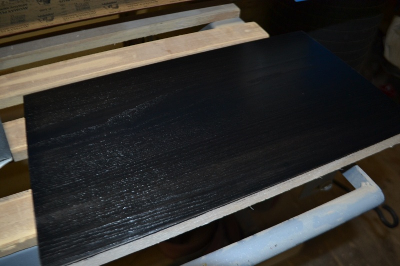

Message  ebe3 Lun 7 Déc 2015 - 18:12
comme promis j'ai fais des essais.
il n'y as aucun vernis la teinte ce suffi a elle même.
1er couche
Fabrication d'une table basse en frêne teinté noir Dsc_0036
2em couche
Fabrication d'une table basse en frêne teinté noir Dsc_0037
3em couche passé a l'éponge.
Fabrication d'une table basse en frêne teinté noir Dsc_0038
Fabrication d'une table basse en frêne teinté noir Dsc_0039
Fabrication d'une table basse en frêne teinté noir Dsc_0040
j'espère que les photos sont suffisamment parlantes.

Message  borisbeaulant Lun 7 Déc 2015 - 19:05
Merci ebe3 !
C'est en effet très intéressant !
As-tu fait toutes tes couches à l'éponge ou seulement la dernière ?
Si c'est le produit qui apporte l'effet vernis n'a-t-il pas trop tendance à boucher les reliefs du bois ?

Message  ebe3 Lun 7 Déc 2015 - 19:20
tu peu tout faire a l'éponge
si tu opte pour le pinceau tire bien la teinte
elle ne bouche pas les pores mais si tu veux accentuer l’effet
ouvre tes pores a la brosse métallique après avoir passé ton bois a l'eau chaude.

Ebe3, est-ce qu'il est possible d'avoir un rendu mat avec le produit de teinte que tu évoques ?

Message  ebe3 Jeu 10 Déc 2015 - 20:16
oui tu casse le brillant avec de la laine d'acier 4/0
ou un vernis gloss 50

Message  borisbeaulant Jeu 10 Déc 2015 - 20:27
Ok, la doc du fabriquant indique de ne pas utiliser de la laine d'acier pour égrainer entre les couches pour des possibilités d'oxydation. Je suppose que ce n'est pas la même problématique sur la dernière couche.

Fabrication d'une table basse en frêne teinté noir Empty Re: Fabrication d'une table basse en frêne teinté noir
Message  ebe3 Jeu 10 Déc 2015 - 20:41
je peu faire un essai et te tenir au courant
mais comme tu le dit pour toutes teintes en phase aqueuse
l’égrenage a la laine d'acier n'est pas conseillé par contre il y as de la laine d'inox
ou la trouver pas évidant
Messages : 4269
Points : 6288
Message  niaproun Jeu 10 Déc 2015 - 20:50
ebe3 a écrit:je peu faire un essai et te tenir au courant
Les tampons verts genre gratounette ça marche pas mal aussi.
C'est sans feraille
Ca se trouve en gros paquets dans les gsb.
Messages : 4694
Message  borisbeaulant Jeu 10 Déc 2015 - 20:52
niaproun a écrit:Les tampons verts genre gratounette ça marche pas mal aussi.
C'est vrai, j'en ai même sui se montent sur me ponceuse excentrique. Mais sur un vernis, ça laisse une surface pas parfaitement homogène en brillance. Et faut pas trop insister, sinon ça gratte tout ...
