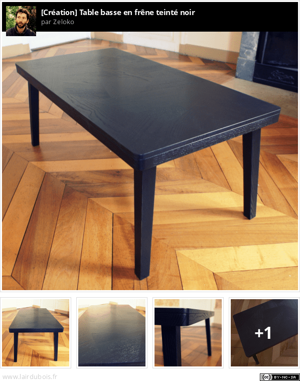

Message  borisbeaulant Lun 21 Déc 2015 - 18:01
Nouvelle avancée du projet : voici la mise en teinte.
Fabrication d'une table basse en frêne teinté noir - Page 2 Sticker

Fabrication d'une table basse en frêne teinté noir - Page 2 Empty Re: Fabrication d'une table basse en frêne teinté noir
Message  6°sens Lun 21 Déc 2015 - 21:22
Salut Boris,
Donc le Tinxirol dont t'avait parlé Brice (ebe3) est un produit intéressant.
Il disait qu'il se fonçait au fur et à mesure des applications...tu as du mettre combien de couches ?
J'attendais ton intervention pour aller m'en chercher.
Ta table est extra et le rendu conforme à tes voeux de départ.
Félicitations,

Message  borisbeaulant Lun 21 Déc 2015 - 21:28
Oui, Renaud, le tinxirol fonce de plus en plus à chaque couche. Mais ça n'atteint pas la profondeur que j'ai pu avoir avec la teinte. Ensuite, son rendu est satiné et moins "soyeux" que mes essais de vernis. Et je trouve qu'un noir mat donne encore plus de corps à la table. Du coup, pour limiter les couches qui aplatissent la texture, j'ai préféré l'option de mettre au plus tôt le vernis mat.

Message  ebe3 Mar 22 Déc 2015 - 7:38
beau rendu tes essais ton fait trouver le bon produit
je constate, si je ne me trompe, que tu as ouvert les pores
tu as je pense accentué l'effet recherché pour la tinxirol
c'est un produit que j'utilise surtout pour sa finition
qui est assez simple de mise en œuvre mais qui évidemment ne peut
pas convenir as toutes les réalisations et quand il est trop satiné pour moi
je le passe au 0000.
en touts les cas belle réussite.

Message  borisbeaulant Mar 22 Déc 2015 - 8:14
Salut ebe3,
A un moment, j'ai essayé de passer le tinxirol sur la teinte pour avoir l'avantage des deux et du coup, limiter cet effet de dissolution de la teinte. Mais je ne sais pas dire s'ils étaient compatible. En tout cas les essais étaient concluants. A part l'effet satiné jusque dans le fond des pores qui ne peut pas se rattraper au 0000.

Message  borisbeaulant Mar 16 Fév 2016 - 14:30
Je me rends compte que je ne vous avais pas fait part du résultat après finitions.
Voilà qui est chose faite Wink
