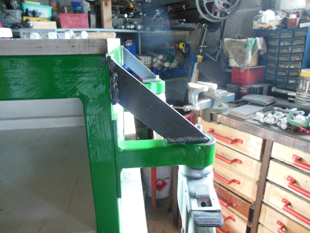

Bonsoir ,
Cet après midi ,j'ai enfin pus reprendre la suite de la rénovation de ma toupie après 2 weekend de repos forcés !
La suite en image :
le petit tiroir pour ranger les fers et le p/o avec les joues et l’étagère du fond en place .
le tout fait en contreplaque de récupération .
Il me reste a revoir l' évacuations des copeaux a l'AR je pense ,un presseur a bois , une protection de l'arbre ,et un chariot .
la suite demain si tout va bien !!!
GEGE

Re: rénovation rabot degau lurem c260n
Bonsoir a tous ,
Grâce a un temps légèrement pluvieux aujourd’hui (chose rare en Bretagne) :
J'ai pus continuer la rénovation de ma toupie:
l’évacuation des copeaux : en contre plaque et tuyau pvc de 100
Les protections finies mais je pense revoir plus tard l'évacuations des copeaux.
Le tuyau de 100 sera mis a 45 degrés je pense ( a voir lors de l'utilisation )
Voila FINIE la "petite dame " pour l'instant .
Y a plus qu a la voir tourner !!!!
Elle a rajeunit de 20 ans au mois par rapport au début !!
Et un collègue m'as apporter ceci ce matin:
des roues de lits d' hôpital et des tube carres 40x40 et rectangulaires 60x40
Aussitôt au boulot !!!
Je vais pouvoir déplacer "ma grosse vache" !!!!
la suite plus tard
je vais au
Kenavo
GEGE
Bonsoir a tous
Petite avancée de la journée
tube carré de 40 lg 240mm et 2 morceaux de plats de 40x8 pour compenser les 20mm qui me manquent d’après mes calculs pour la hauteur .Je vais pas "chipoter" pour 4mm de perdu .J'ai décider de vider mon atelier en utilisant au maximun mes chutes .
ce qui donne ça
les 4 montants finis
les 2 cadres finis 600mmx590mm (un en tube carré ,l'autre en tube rectangulaire)
et toutes les soudures que je meulent .Ça fait plus propre je trouves .
assemblage des montants sur les 2 cadres
Ce qui donne ça en fin de journée ! la suite plus tard .(dans 15 jours pour cause d'absence)
GEGE
ce qui donne ça
GEGE
bj GEGE,
1000 excuse , je n'avais pas vu les trous pour fixer tes renforts style " jambe de force "
je suppose ?!
ca commence à sentir la concrétisation de la mobilisation de la Bébête
cependant je me pose une ? quand à leurs stabilités une fois sur leurs pieds mobiles en court d'utilisation ( pour tes 2 machines )
me risques t'elles pas de bouger ??? ( rapport au vibrations etc... )
kenavo
cdlt jean philippe
je suppose ?!
kenavo
cdlt jean philippe
noebus86- complétement accro
- Messages : 2281
Bonsoir ,
NOEBUS tu as tout bon pour les renforts
Et ma déco personnelle prévue:
Avant on avait la FRENCH touch !!et bien maintenant on aura la BREIZH touch !!!!
Normalement pour l'utilisation de ma machine je ne devrais pas rencontrer de problèmes avec 2 roues avec frein et2 sans frein ayant tester la situation sur mon ancienne rabot degau KITY636 et comme celle ci est bien plus lourde ??.a voir plus tard a l'usage .En tout cas ça devient bon pour bouger la bête !!!!
Kenavo @+
GEGE
Kenavo @+
GEGE
