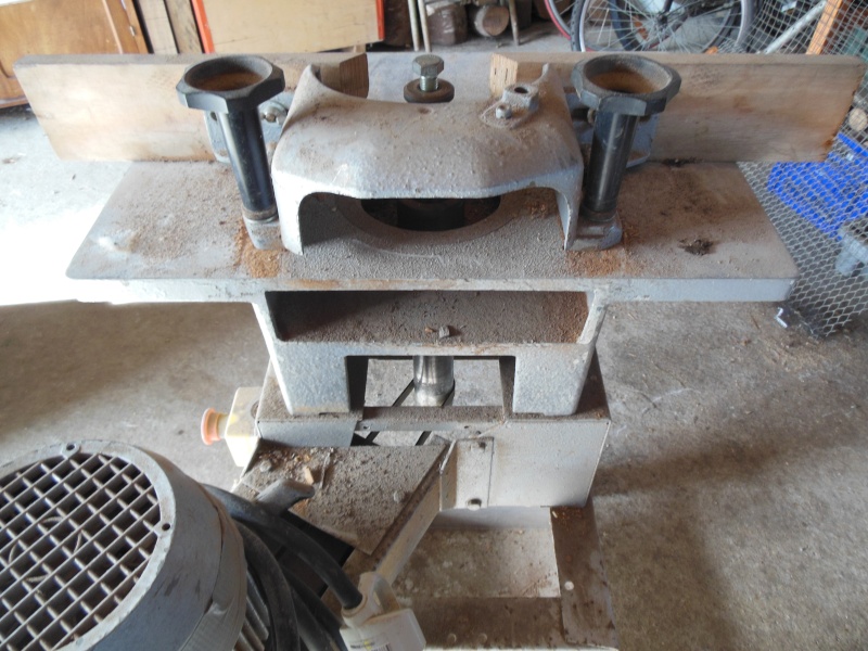

Message  tonyproof Jeu 6 Fév 2014 - 11:13
le rabot me parait bien pour la toupie attention niveau securite cela me semble leger
une chose il ne doivent pas se deplacer facilemetn car pas de roulette donc attention a leur position dans l'atelier
par contre pour passer du 380v tri au 220v mono c'est pas possible juste en changeant les fils
il faut soir ajouter un condensateur => perte de 20 a30 % de puissance
soit mettre un varaiteur de frequence (parametré pour ton moteur ) c'est a dire que si il y a une trop grande différence de puissance entre les 2 moteurs (rabot et toupie ) il te faudras le reprogrammer a chaque fois

Message  gege29830 Lun 10 Fév 2014 - 19:52
Bonsoir a tous ,
voici les photos de mes 2 dernières machines:
Tout d' abord  la toupie :
rénovation rabot degau lurem c260n Dscn4011 rénovation rabot degau lurem c260n Dscn4012rénovation rabot degau lurem c260n Dscn4013 rénovation rabot degau lurem c260n Dscn4016  rénovation rabot degau lurem c260n Dscn4017
J ai prévu d'améliorer la sécurité par l' ajout de presseur et bon coup de nettoyage et nouvelle peinture .
L'interrupteur coup de poing va être déplacer je pense .Il ne me plait pas a sa place actuelle .

J 'ai commencer par la toupie :
rénovation rabot degau lurem c260n Dscn4212
rénovation rabot degau lurem c260n Dscn4213
rénovation rabot degau lurem c260n Dscn4214
rénovation rabot degau lurem c260n Dscn4215
rénovation rabot degau lurem c260n Dscn4217
rénovation rabot degau lurem c260n Dscn4218
rénovation rabot degau lurem c260n Dscn4219
Ayant attaquer la face grattage !!!scotch brisch , w40 ....etc je suis drôlement surpris de l'état de l'arbre et de la table !!! Sur la table,on voit pleins de petits trous (table en alu je précise)Bizarre quand même ?
Je vais continuer le grattage on verra bien !

Message  davidbrest Sam 8 Mar 2014 - 7:58
Salut voisin  Very Happy
belles machines que tu as la. Je vais suivre avec grand interet la renovation. de la bete.
Les trous sur le plateau, ne serait ce pas du a une electrolyse par apport d'un autre métal et tout ça en milieu ambiant humide? une pile quoi!
Kénavo

Message  gege29830 Dim 9 Mar 2014 - 1:30
Bonsoir a tous,
pour DAVIDBREST ,les trous sur le plateau était prévus pour un tablier coulissant (MERCI PILPOIL pour ton tuto la dessus )Je pense faire le même que toi  Very Happy .
Tu m'as bien aider sur ce coup la . cheers
J'avais poser la question sur le forum mais personne ne ma donner la réponse pour ces fameux trous .
C'est pas grave  merci PILPOIL

Message  gege29830 Dim 9 Mar 2014 - 1:38
Heu! désolé ,DAVIDBREST, tu parlais des petits trous sur la table ???? ou des 2 trous m10 a 20 cms du bord de la table de la toupie ???.

Message  davidbrest Dim 9 Mar 2014 - 17:21
C'etait a propos de la derniere photo de la page precedente
