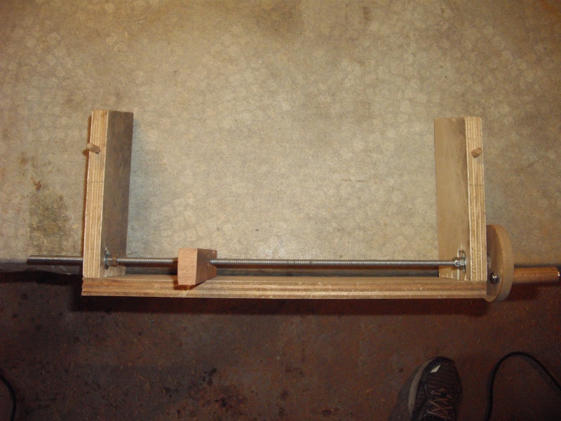

Le système de translation (remarquez les tourillons qui vont servir à positionner le chariot ) :

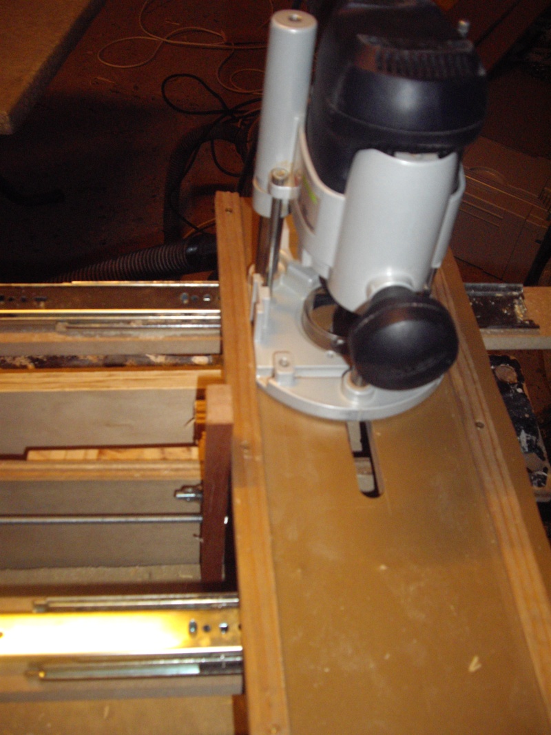

Le chariot monté sur des glissières de tiroir:

On monte les pièces à usiner sur le support (qui est aussi le système de translation)
De bas en haut : le support, le martyr, les 4 planches de CP sur lesquelles je veux faire de queues droites. Les 2 planches du haut sont décalées de la largeur de la fraise soit 8mm
On monte le tout sur la base et on serre :
On place le chariot et la défonceuse :

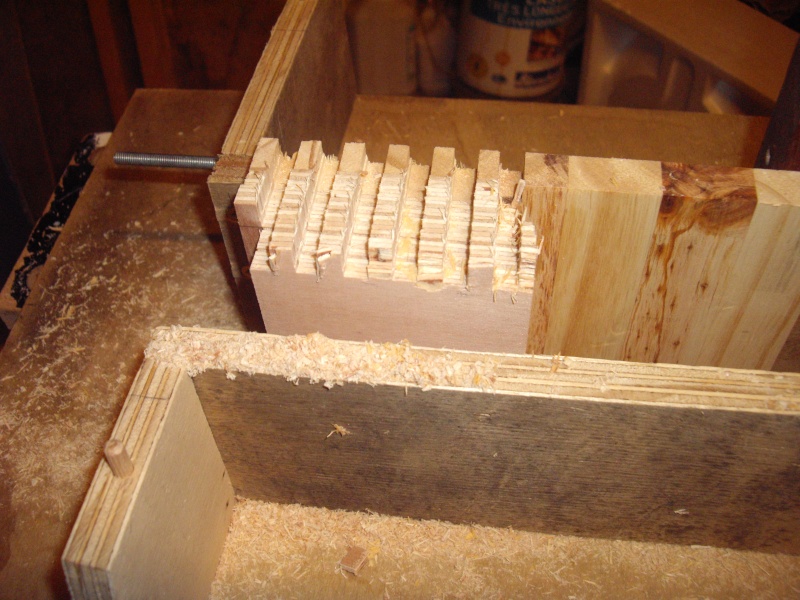

Et voilà le résultat :
Très décevant ... Je m'y attendais un peu avec le CP (mais je pensais que le martyr éviterait l'arrachement en sorite) . Demain j'essaierai avec du bois brut ... je ne m'avoue pa s(jamais) vaincu.
Le côté positif c'est que le système fonctionne, sans jeu. Faut voir le verre à moitié plein !!!

Ce qui me gène avec les gabarits style Leigth c'est qu'il faut faire côté par côté et un seul angle à la fois. Avec "mon gabarit" on fait les 4 angles en seulement 2 opérations ... enfin si ça fonctionne un jour !!!
