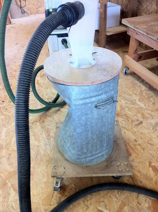

Message  sangten Dim 3 Nov 2019 - 21:53
Roland a écrit:A l'arrêt, la machine s'arrête, la guillotine se ferme et ... l'aspi aspire quoi scratch , puisque la guillotine est fermée ? Avec un retard de la fermeture de la guillotine plus tardive que l'aspi, l'aspiration est toujours totale.
Fulvio a écrit:Si tout est perfectemant étanche, je suppose que les tuyaux devraient commencer à se déformer, comme une bouteille en plastique quand on retire l'air.
Dans un système plus ou moins étanche, l'aspi commence par aller chercher les fuites.
Dans un second temps, si les fuites ne suffisent pas, ou si elles sont insuffisantes, tout dépend qui est le plus résistant. Si c'est l'aspi qui est plus fort que les tuyaux, effectivement, ils vont prendre cher.
Si ce sont les tuyaux et que le système est étanche, c'est l'aspi qui va prendre cher.
Revenons aux fondamentaux :
ca c'est quand l'aspi est plus fort que le bidon
Dispositif de demarrage automatique - Page 8 Img_1810
Et si le réseau est bien fait, et que l'aspi n'a plus rien à aspirer, il tire au vide jusqu'à ce qu'il crame. Sauf si on l'arrête avant.
Messages : 15098
