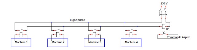

On peut très bien réaliser la chose avec des relais maître/esclave comme l'indique Ty Coat. On peut aussi faire avec de simples relais.
L'idée serait de doter chaque machine d'un simple relais électromagnétique raccordé directement au moteur (*). Lorsque la machine tourne, le relais colle. Tous les contacts de ces relais sont mis en parallèle pour créer une sorte de "ligne pilote", le tout agissant sur un relais K1 temporisé à la retombée qui commandera ton aspiro :
Dispositif de demarrage automatique Relais10
(*) j'imagine que tu es en triphasé, non ?
Qu'en penses-tu ?

@ Calamentran, merci pour ta réponse. Oui je suis en triphasé. Peut être faut-il utiliser ce Module du même type que l'autre Kino mais semble-t-il adapté au triphasé.
C'était l'idée que j'avais au départ et qui m'a fait installer en parallèle de l'alimentation des machines fait passer un cable 2 conducteur pour la ligne pilote. J'hésite a poursuivre dans cette voie car il me faudrait brancher les modules aux bornes des differents moteurs: Sar, toupie, Scie format et R/D. Or elles sont encore sous garantie et j'imagine mal Felder voir cela d'un bon oeil en cas de panne.
L'autre solution serait de mettre le relais que tu mentionne plus haut, relais de courant RM17JC00MW, pour détecter le passage de courant dans une des phases de chaque moteur, directement sur mon tableau principal. Cela me permettrait de garder les cables déjà passés pour mettre des switch sur les guillotines de façon à ne pas mettre l'aspi en fonction si une guillotine au moins n'est pas ouverte. ( je suis tete de linotte ) et arrêter l'aspi à la fermeture de la guillotine de la machine concernée aprés son arrêt. Qu'en penses tu?

Ty Coat a écrit:J'hésite a poursuivre dans cette voie car il me faudrait brancher les modules aux bornes des differents moteurs: Sar, toupie, Scie format et R/D. Or elles sont encore sous garantie et j'imagine mal Felder voir cela d'un bon oeil en cas de panne
James17 devrait effectivement faire un bout de schéma mais je crains que dans les deux cas, relais ou maître/esclave, il faille "piquer" l'information "marche" quelque part au niveau de chaque machine ...
Il faut continuer à y réfléchir, mais la solution "relais de courant" me semble la moins intrusive.
