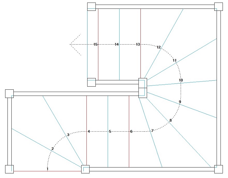

boiseux33 a écrit:j'ai l'impression qu'il y a comme un soucis avec ton escalier.
Le giron doit rester constant le long de la ligne de foulée, qui décrit un quart de cercle dans les quarts tournants.
Comment calcules-tu la longueur de la tienne et à que résultat arrives-tu ?
D'après le plan que tu as indiqué plus haut, je trouve un emmarchement de 740 et une ligne de foulée de 496+50+(740*pi*0.75) soit 2288 mm environ.
ce qui donnerait pour 3 m de haut et 15 marches une hauteur de marche de 200 mm et avec une plaquette d'arrivée de 100 mm un giron de 2188/14 soit 156 mm environ. Très insuffisant.
me manquerait-il une ou plusieurs données ?
une erreur de lecture de ma part ?
Hihi, moi je joue la carte de l'informaticien fainéant en mathématique Wink
Je vais sur ce site : http://tanopah.jo.free.fr/seconde/trigo1alpha.php
Si tu descend tu as 3 zones où tu peux saisir le rayon du cercle (ici 50), et la longueur du périmètre souhaité (ici 22.3), le site va te calculer l'angle en Radian (ici 0.446).
Cette angle en radian tu le repporte dans leur tableu en haut, et tu clique sur "radian", ainsi il te calcul ton angle en degre (ici 25.55)
Ensuite je vais dans Sketchup et je rapporte cet angle sur la ligne de foulée, puis je trace du centre de mon cercle vers le point représenté.
A savoir que je suis partis du haut de l'escalier et je suis descendu pour tracé mes marches. Ais je le cerveau branché à l'envers ? possible.
A savoir aussi que dans le virage à 180°, j'ai pris le centre du cercle au centre de la poutre soit à 35mm de chaque bord (mur d'une epaisseur de 70mm, les poteaux de 80mm sont venus par la suite s'y ajouter donc pas pris en compte à ce moment ci encore)
Voici le tracé de ma ligne de foulée qui m'a permis de modéliser mon escalier :
[pas à pas] Escalier sur mesure (mon premier !) - Page 2 QujM3jsikDLXsbGPI7vg6A3hB_KH2uu4ouHvzpF-bT0=w609-h467-no
J'ai du tracé en "diagonale" entre les virages, car les cercles se chevauchaient, .... J'ai donc plus le chemin le plus "pratique" à mon gout.

Message  michel.be Mar 5 Nov 2013 - 2:42
en reprenant les cotes que tu nous donnes, voici l'idée de ce à quoi pourrait ressembler ton escalier ...
sol/sol 3000; - 15 marches de H=200, G=196.4, pas de foulée 596.4 pour une largeur de 740

Message  jb53 Mar 5 Nov 2013 - 6:33
Bonjour tout le monde
à michel.be
Il est possible de modifier les marches 4 et 13 pour avoir un peu plus d'assise dans la foulée, genre comme çà:
[pas à pas] Escalier sur mesure (mon premier !) - Page 2 Escali11
c'est ce que j'avais fait quand j'ai fabriqué mon escalier et celui de mon frère
amicalement
Messages : 2187
[pas à pas] Escalier sur mesure (mon premier !) - Page 2 Empty Re: [pas à pas] Escalier sur mesure (mon premier !)
Message  michel.be Mar 5 Nov 2013 - 7:41
Yop,
d'accord avec toi Joel mais je privilégie toujours les marches droites par soucis de facilité d'assemblage ... c'est beaucoup plus simple d'assembler des marches à 90° qu'inclinées ...
le croquis présenté est réalisé sous logiciel mais dans la pratique, mes plans sont toujours tracés à l'échelle 1/1 manuellement et donc adapté en temps réel ...
pour ce qui est de l'assise des marches cet escalier pourrait être réalisé comme suit mais pour les raisons évoquées plus haut vous comprendrez que l'assemblage ne serait pas aisé ...
[pas à pas] Escalier sur mesure (mon premier !) - Page 2 Ybp94g_escalier_test_03

Message  s3freedom Mar 5 Nov 2013 - 7:56
michel.be a écrit:Re,
[pas à pas] Escalier sur mesure (mon premier !) - Page 2 Wyau62_escalier_test
[pas à pas] Escalier sur mesure (mon premier !) - Page 2 B1r8gq_escalier_test_02
michel be
Merci Michel pour cette proposition. Elle faite elle ressemble beaucoup au mieux, mais avec un balancement mieux placé, et moins important. Typiquement il y en a pas sur le premier virage, et peu sur les "lignes droites".
Mais cela lui va mieux, il est plus harmonieux ainsi. Et effectivement l'assemblage sera plus aisé à 90°, que sur un angle batard, ...

J'ai refait le plan de l'escalier sous sketchup selon vos propositions pour me faire au tracé. Voici ce que cela donne :
[pas à pas] Escalier sur mesure (mon premier !) - Page 2 FO1xvB-r4byZbWgoWRsSJ7MCIJFFq_-e9A0Hyc63JMw=w546-h521-no
Qu'en pensez vous ? Je pars sur ce chemin ci pour faire mon escalier et modéliser le reste ?
