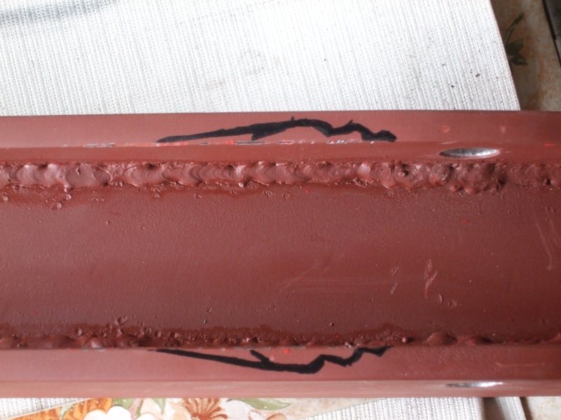

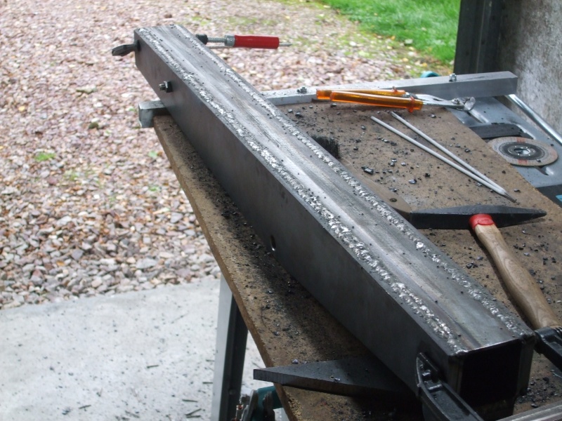

Salut Fab61,
Tres joli réalisation , mais par contre t'es fou , tu soudes beaucoup trop,
ta tôle d'embase , tu l'as soudé tout autour alors que le montant n'est fixé que par 4 boulons a l'avant
et la flèche , par besoin de soudé toute la longueur, tu as du la déformé énormément .
bon courage pour le suite.

Merci a vous, bah oui je sais j'ai toujours peur que ça ne tienne pas, je ne suis jamais sur de mon travail alors j'essaie de faire du solide, dans mon travail je vois des ruptures de pièces en acier de taille impressionnante et certaine de mes réparations dans le même genre que mes soudure en plus gros, ne tiennent pas, c'est devenu une habitude, mais par contre mes renforts ne se sont pas déformés ou peu, soudure par retournement par petite longueur et légèrement chauffé au chalumeau avant soudure. J'ai vu réparer à la soudure des pièces en acier trempé de 50mm d'épais sans les chauffer au chalumeau et lors du refroidissement je l'ai entendu claquer un coup sec, et la pièce avait recassé toute seule à coté du cordon de soudure, et lorsque je les chauffe avant, et bien elles ne cassent pas ou c'est rare.
Enfin bref c'est vrai que je sur dimensionne souvent ce que je fait, avantage ça dur dans le temps et ça résiste a tout, inconvénient je consomme de la matière et de la baguette et du temps .

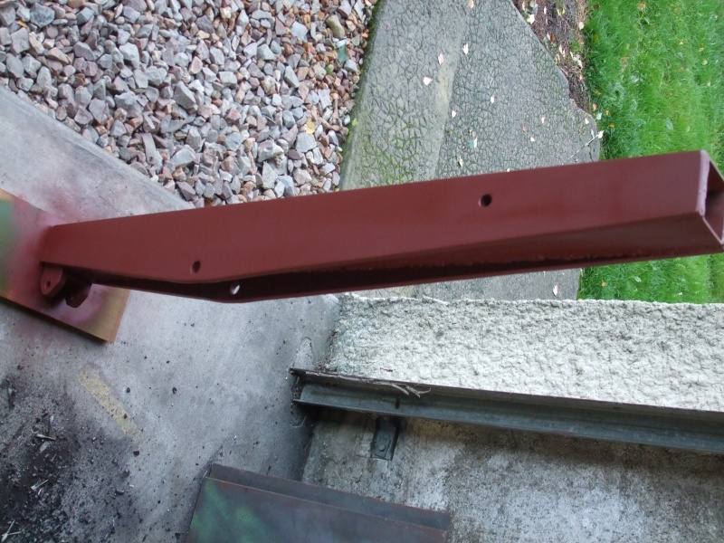

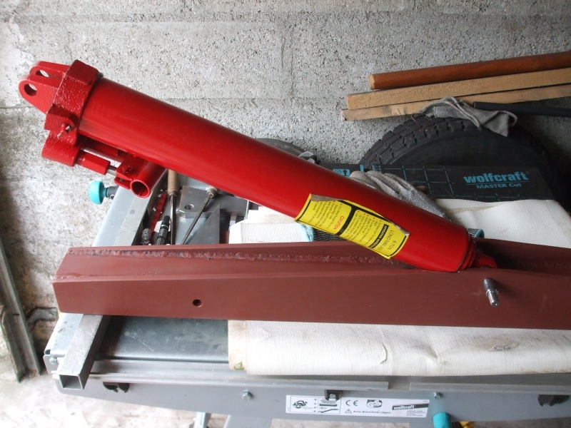

Un petit souci relevé lors d'un essais de montage, la flèche ne descendait pas assez bas en position fermé, alors petite retouche oblige a l'interrieur des renforts de la flèche, de la forme du verin, pour permettre de gagner un peu d'angle en position basse, c'est mieux pour la ranger.
fab61- acharné du forum
- Messages : 404
Points : 871
Re: [REALISATION] complète d'une grue d'atelier
C'est gagné ! le peu d'angle gagné me suffit largement, maintenant en mode "rangé" la flèche est quasiment en alignement avec chassi donc moins de place au sol utilisé.
