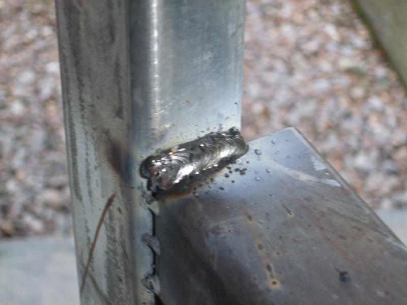

Encore une bonne séance soudure aujourd'hui, mais maintenant la soudure ça va se terminer, il ne reste plus grand chose à souder, faut dire que j'ai bouffé quelques 83 baguette de soudure, j'ai toujours peur que ça ne tienne pas alors j'ai tendance à surdimensionner tout ce que je fais, avantage: ça ne bouge pas dans le temps, inconvénient: je met plus de temps et je consomme des materiaux.
Et justement a faire des cordons de soudure de fou, la plaque strillée de 6mm que j'ai bien bien soudé par dessous, et bien elle s'est déformée au milieu, j'aurai du m'en douter mais pas pensé, alors il a fallu que je renforce sur le dessus de chaque coté, on peut voir sur la dernière photo les deux renforts avec des cordons de soudure en conséquence pour redresser la plaque, et c'est gagné ça a fonctionner.

Pour rouler elle roulera mais pour moi, le point faible sera au niveau du bras, en pleine charge le tube de 80/80/5 risque de plier au niveau du piston.
La mienne est du même principe avec les même tube mais je l'ai renforcé avec de la tôle de 5mm à cause de ça.

Re: [REALISATION] complète d'une grue d'atelier
Ha bon tu crois? ton tube faisait 5mm d'épais aussi? qu'est ce que tu as levé pour plier un tube pareil?
En tout cas merci pour l'info, ton idée me plait et il se peut que je fasse comme toi avant la peinture, si cela ne te dérange pas biensur?

Je ne l'ai pas plier , j'ai arrêté avant, quesque j'ai essayé de lever? ben simplement le pied,fab61 a écrit:Ha bon tu crois? ton tube faisait 5mm d'épais aussi? qu'est ce que tu as levé pour plier un tube pareil?
En fait j'ai relié une chaine au pied de la chèvre, peut pas s'imaginer comment c'est lourd
Bien sur que non ça ne me dérange pas que tu fasse comme moi, c'est la preuve que mon idée n'est pas mauvaise
