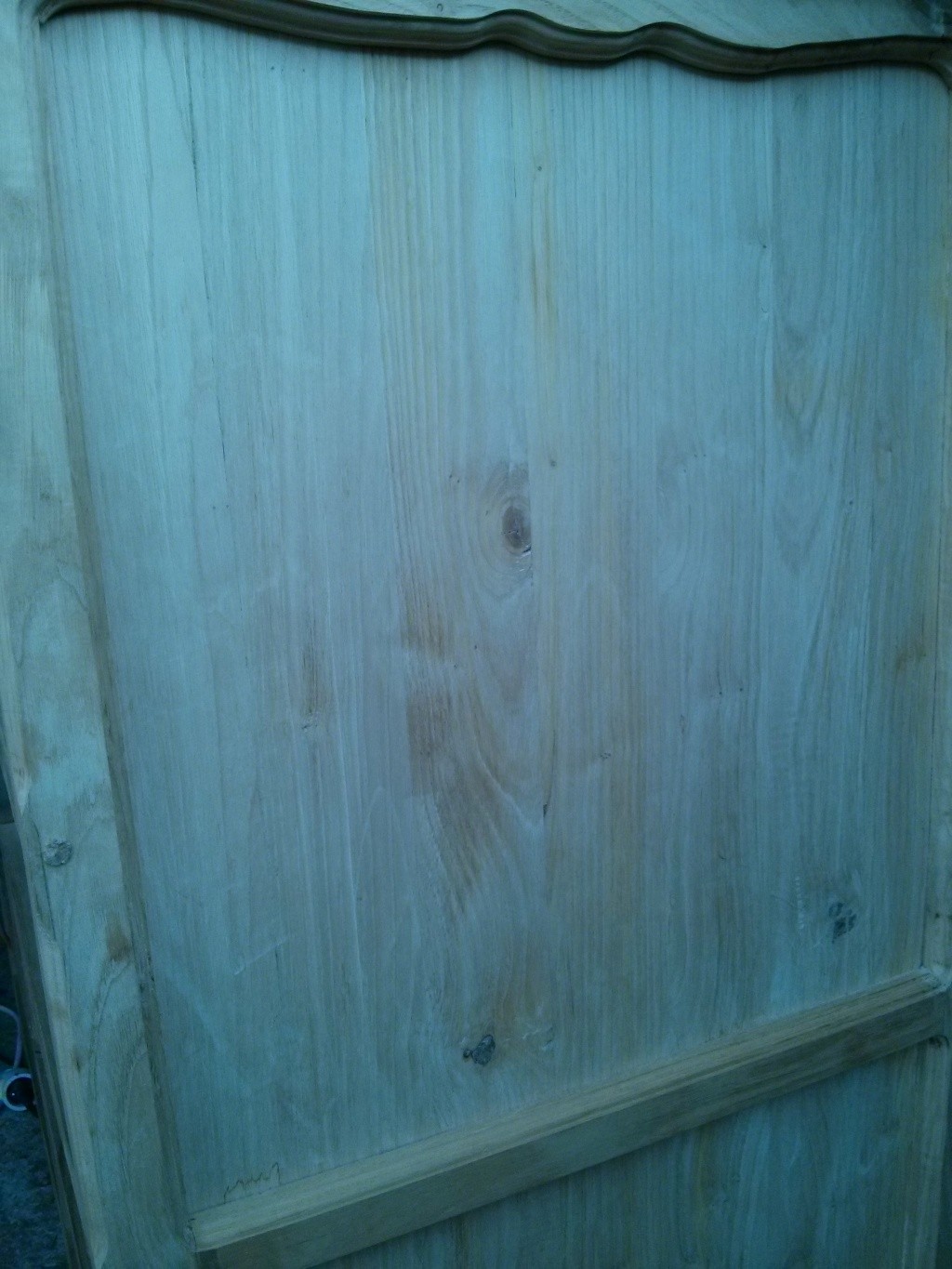

bon et pour finir voilà ce que fais avec mes planchettes. Je ne savais pas trop si j'y arriverai mais j'en suis très content.
MA présentation de la raboteuse-dégauchisseuse Scheppach HMS 1070 1500W Img_2020
gros plan
MA présentation de la raboteuse-dégauchisseuse Scheppach HMS 1070 1500W Img_2021
gros plan
MA présentation de la raboteuse-dégauchisseuse Scheppach HMS 1070 1500W P1010213
gros plan
mes panneaux de 3 à 4 mm d'épaisseur sont simplement abouter à la colle à bois et ça à l'air bien mais je ne sais pas si ce sera toujours le cas avec le temps. C'est trop fin pour faire un rainurage mais peut-être y a t il une astuce.

Message  footix_ Mar 8 Oct 2013 - 20:14
C'est chouette ce que tu as fait No Vis.
Dans ce cas là,
Tu as préparé tes lames et tu les montes une par une, clouées par l'intérieur sur la structure et avec un peu de colle sur les chants, c'est bien ça ?
En tout cas, ça montre qu'on peut très bien faire avec du matériel d'entrée de gamme. Je m'en vais méditer ça moi.
