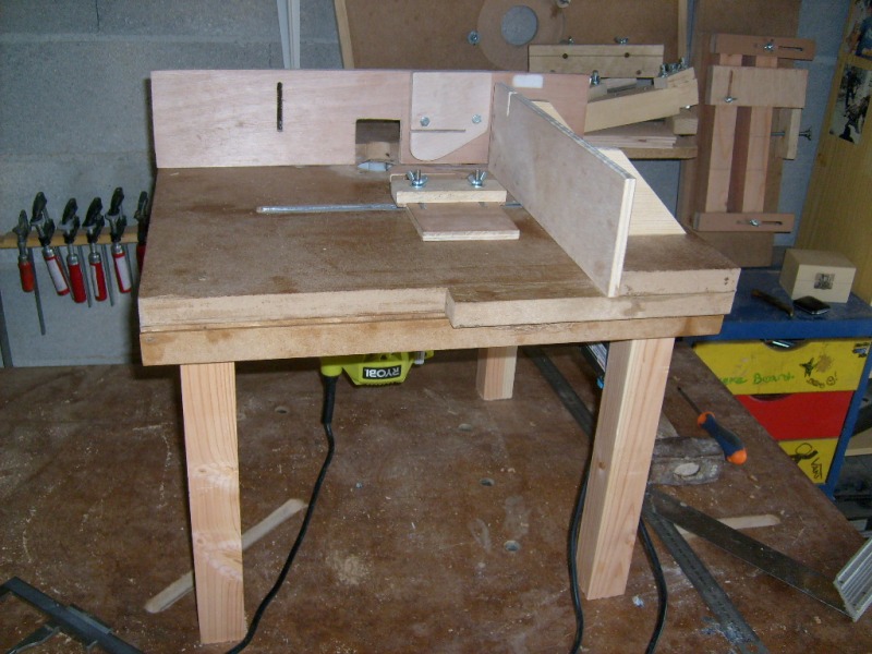

Table pour défonceuse :
J'aprécie beaucoup le travail à la défonceuse, mais il faut de bonne fraises et de bon guide (mon budget de fraises est 2 fois supérieur au prix de la défonceuse). Mais, on trouve quelques limites qui nécessite un emploi de l'outil sur table. Je vous propose les solution que j'ai appliquées.

La table n'est pas tout à fait terminée, il manque le presseur horizontal, le systéme de fixation de la défonceuse, le systéme d'alimentation électrique et sa sécurité, une jauge de mesure de profondeur de passe et le piétement.
Important, je n'ai pas encore prévu de carter de protection, et cet instrument est potentiellement dangereux.

Salut,pifou a écrit:La table n'est pas tout à fait terminée, il manque le presseur horizontal, le systéme de fixation de la défonceuse, le systéme d'alimentation électrique et sa sécurité, une jauge de mesure de profondeur de passe et le piétement.
pense à ajouter à ta liste, l'aspiration intégrée au carter de protection, car sur une défonceuse c'est assez important.
Profilés
L'usinage de la rainure se fait avec une défonceuse et une fraise droite de 6 mm. Il faut prendre soins de coincer le profilé entre 2 tasseaux sufisament larges pour assurer une bonne assise à la défonceuse. Aprés ily a un petit travail d'ébarbage complété par un rodage (boulon de 6 tête plate que l'on fait tourner, et circuler, à l'aide d'une perceuse).
Pifou
Pifou

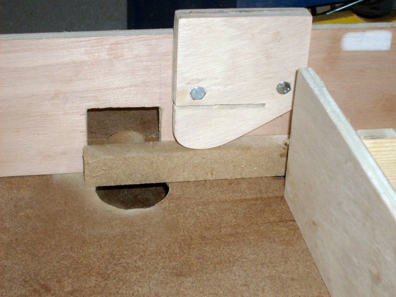

suite de table de défonceuse
J'ai réalisé maintenant le pietement, collé et chevillé, prévu pour aller sur mon établi.
![Réalisation d'accessoires pour outils stationaires bas de gamme S6300732](https://i.servimg.com/u/f55/16/36/57/32/s6300732.jpg)
J'ai par ailleurs réalisé la presse horizontale
![Réalisation d'accessoires pour outils stationaires bas de gamme S6300733](https://i.servimg.com/u/f55/16/36/57/32/s6300733.jpg)
et le groupe de sécurité
![Réalisation d'accessoires pour outils stationaires bas de gamme S6300734](https://i.servimg.com/u/f55/16/36/57/32/s6300734.jpg)
Et enfin la fixation de la défonceuse
![Réalisation d'accessoires pour outils stationaires bas de gamme S6300736](https://i.servimg.com/u/f55/16/36/57/32/s6300736.jpg)
Pifou
Pifou

Suite de la réalisation table de défonceuse, joue interchangeable et capot aspiration
Bonjour aux passionnés,
J'en suis à la finition. Voila ou en est la table.
![Réalisation d'accessoires pour outils stationaires bas de gamme S6300737](https://i.servimg.com/u/f55/16/36/57/32/s6300737.jpg)
La joue interchangeable en fonction du diamétre de la fraise (pour l'instant je n'en ai fait qu'une, et sa finition laisse à désirer mais elle remplit son rôle)
![Réalisation d'accessoires pour outils stationaires bas de gamme S6300738](https://i.servimg.com/u/f55/16/36/57/32/s6300738.jpg)
Le capot d'aspiration pour le travail d'afleurage et pour les rainures traversantes. Il est branché sur un aspirateur "bidon" et aspire la quasi totalité de la sciure et des poussiéres ( testé sur du médium et sur du pin)
![Réalisation d'accessoires pour outils stationaires bas de gamme S6300739](https://i.servimg.com/u/f55/16/36/57/32/s6300739.jpg)
L'aspiration latérale, elle, est déstiné à l'usinage des rainures non traversantes. En effet, dans ce cas de figure, les copeaux et poussiéres sont projetés à gauche de la table dans l'axe de la rainure, j'ai donc adopté la solution de Santé qui conciste à mettre une aspiration dans cet axe.
![Réalisation d'accessoires pour outils stationaires bas de gamme S6300740](https://i.servimg.com/u/f55/16/36/57/32/s6300740.jpg)
Pour l'instant je branche l'aspi ou sur l'une ou sur l'autre. Je pense mettre un petit volet pivotant , fixé sur le guide paralléle, à gauche de l'aspi pour rainures non traversantes pour améliorer l'efficacité (déja bonne) du systéme. Par ailleurs je vais faire un essai en branchant les deux aspi ensemble, je vous tiendrai au courant des résultats.
