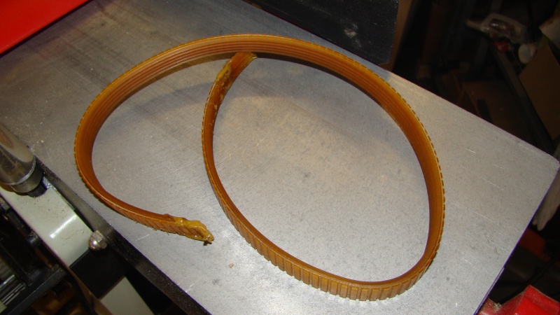

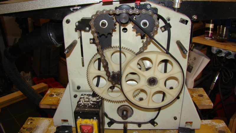

Bonjour a tous,
j'avais acheter d'occasion un rabot degau de table pour me faire la main.
La courroie d’entrainement des fers a lâchée....
Après prise de contact avec unifirst (la société qui n'a pas de site internet... cherchez l'erreur vu le sav qu'il doivent avoir ^^)
La courroie vaut 8.20 ht et les frais de ports 6 € plus (10% du prix de la machine Sad )
avant d'acheter chez eux, si des gens ont une solution pour la remplacer malin, merci d'avance .
courroie pour rabot degau bas de gamme Dsc03118
courroie pour rabot degau bas de gamme Dsc03120
amicalement

Tu devrais peut être voir chez Kity, Scheppach, et bien d'autres. Toutes c'est machines se ressemble
énormément hormis la couleur.
Je ne serai pas surpris que les courroies soient identiques. Seul le prix risque de changé d'une marque
a l'autre. Bonne recherche..

Tu prends les mesure de ta courroie et tu commande chez un fournisseur industriel.

j'ai regarder chez les indus, mais c'est une couroie avec des entaille en V (5) pour 12 mm de largeur. la courroie fait 600
j'ai pas trouver moins cher que les zozos de unifirst Smile

Avez vous regardé ici : http://www.fiamag.com/courroie/poly-v/profil-j-190.html , bien que cela semble passer du 584 au 610 mm en dimension (un petit coup de fil avant de commander pour confirmer).
Le port est de 5 € et la courroie, profil J en 610 5 stries est à 16,39 € FDP inclus.

coucou, oui j'avais visiter, mais avec 5 stries ca fait le même prix que unifirst

Coucou a tous, recu ce jour les 2 courroies de chez unifirst,
a voir combien de temps elles vont durer Smile
au final 8.20 piece et 6 euros de port

bonsoir a tous ,je viens de faire l'achat de la même rabot/degau (unifisrt ref: 238875) a un prix plutôt sympas ,elle me servira juste en raboteuse pour les petites pièces vu qu'elle est facilement transportable, bon alors ma question suivante : il me fraudais les refs des deux courroies et aussi de la notice ou vu éclatée. merci si certain peuvent m'aider meilleurs vœux par la même occasion

ba le problème c'est que je suis allé sur le site unifirst ,mais visiblement la ref de la degau-rabot n'es plus dans leurs base de données (ref 238875)??
donc si quelqu'un peu me donner ou me dire si j'ai bien les bonne refs en mains
pour la 1ere : 600mm de long , 5 stries sur la longueur soit 12mm
la 2eme : 480 de long 10 mm de large
merci de réponses

J'avais le même type de courroie sur une raboteuse de chez Casto, genre courroie en plastique... qui à lâchée au bout de quelques heures de fonctionnement.
J'ai trouvé mon bonheur chez le revendeur Lurem à l'époque car le même type existait chez Lurem mais avec une autre qualité...depuis plus de problème alors qu'avant qu'elle ne casse j'avais été obligé de la remettre dans les poulie car lorsqu'elle chauffait elle arrivait à sortir des gorges.

les courroies sont des polyV, donc chercher avec ce nom sur le web.

bon bonne reception de la courroie poly-v,mais unifirst ,n'as plus de stock sur la première courroie plate une de 480x9-10mm ,alors si un membre peu me venir en aide ou trouver cette dernière cela serais bien venus merci
