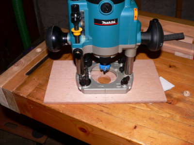

Bon eh bien on en voit le bout !!!
avant de m'attaquer à la finition, je me suis rendu compte que j'avais oublié de recouper les angles à 45 degrés..
et l’arête étant passée au 1/4 de rond, le traçage n'était pas très aisé..
Du coup je me suis fait un petit gabarit :
                                 Coffre rustique en mélèze - Page 4 Gabari10
Puis j'ai percé rapidement un contreplaqué pour me servir de fausse table de défonceuse (l'empreinte de la semelle était déjà faite depuis belle lurette) :
Coffre rustique en mélèze - Page 4 Fausse10Coffre rustique en mélèze - Page 4 Fausse11
Puis ensuite, il a fallu retrouver le réglage de la fraise quart de rond.. Mis j'avais utilisé ma petite table et là, pas possible.. Du coup , ne disposant pas de l'appui des joues, j'ai bricolé un carton+scotch double face afin de compenser le trop faible diamètre de mon roulement (d'ailleurs ça vaudrait le coup d'en avoir un jeu de plein de tailles différentes, afin de pouvoir faire face à de nombreuses situations..)
                                           Coffre rustique en mélèze - Page 4 Gabari11
Ça a fonctionné mieux que je ne l'aurais cru...
