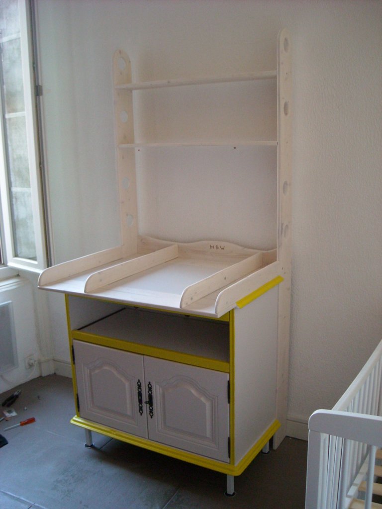

je vais vous présentez ma dernière (et seule un minimum digne d'être présentée) "création", ou transformation plutôt. Bon, les photos sont pas de super qualité, il manque plein d'étapes car je n'avais pas prévu de présenter çà quiconque, et enfin soyez indulgent, c'est fait à la scie sauteuse, embout de scie cloche sur la perceuse, et poncé avec mes petites main (et un peu de papier de verre aussi).
Pour vous mettre dans le contexte, j'allais bientôt avoir un bébé (enfin, j'étais pas tout seul quand même). Après brainstorming avec ma sœur, qui elle en avait déjà deux, la conclusion fût que pour que ça dure une table à langer, il faut du costaud.
Qu'à cela ne tienne, j'ai récupéré sur le bon coin un meuble télé "rustique" en chêne massif (à part les tablettes derrières les portes dans la partie basse, et le fond) pour une quarantaine d'euro.
Transformation d'un meuble de télé rustique en table à langer 572773962
C'est du solide, je peux sauter dessus il ne bronche pas.
c'est là qu'il va manquer pas mal de photos, mais en résumé j'ai acheté deux planches de pin, débité tout ça à la scie sauteuse, arrondi les arêtes à la râpe à bois. Quelques trous à la scie cloche dans les montants verticaux, ça aère l'ensemble, et ça permettra d'accrocher des mobiles et autres jouets pour occuper le bébé pendant le change. Ensuite ponçage en 100, ponçage en 150, ponçage en 220. Et quatre pieds pour surélever le meuble, histoire de ne pas trop se casser le dos.
C'est assemblé avec des ferrures d'assemblages à excentriques et tourillons pour que ça reste discret.
Transformation d'un meuble de télé rustique en table à langer P2012012
Et c'est quasiment fini, un peu de lasure blanche sur la partie en pin, peinture du meuble de base, avec décapage et remise en peinture noire des ferrures des portes. Aération de la pièce pendant plusieurs semaines pour se débarrasser des COV avant l'arrivée de bébé.
Transformation d'un meuble de télé rustique en table à langer P2012013
Quelques stickers (5€ la planche) pour agrémenter le tout, et le résultat :
Transformation d'un meuble de télé rustique en table à langer P2012019
et juste parce que ça va ensemble, même s'il ny a qu'un peu de peinture sur cette partie et aucune modif, il y a l'armoire qui va avec, sur base d'une vieille armoire ikéa qui a déjà survécu à quatre déménagements.
Transformation d'un meuble de télé rustique en table à langer P2012018 => Transformation d'un meuble de télé rustique en table à langer P2012017
Et voilà de quoi meubler une chambre de bébé pour pas cher (de mémoire ce qui m'a coûté le plus cher c'est la peinture).

Ce sont de vieilles photos, le bébé en question à bientôt un an et demi. La table fait 75 cm utile en profondeur, soit la profondeur à peu près standard d'un matelas à langer.
Et autant niveau choix dans les hauteurs d'étagère ou des rebords, je changerai sans doute des choses si c'était à refaire, autant niveau solidité le résultat recherché est atteint : elle (oui, c'est une fille) ne lui à pas épargner grand chose, et rien n'a bougé.

ce que je changerai, c'est essentiellement faire les bordures sur les cotés du matelas à langer plus hautes, et les étagères en partie haute un peu plus profondes.
Si tu veux des détails ou d'autres renseignements, n'hésite pas.
