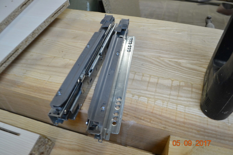

Bonjour a tous,
Juste pour l'idée n'est ce pas , ça peu ce réaliser en massif bien sur, un petit meuble TV contemporain
que je réalise en mela de 19 tiroir blum legrabox tip on, chant en ABS de 2 mm assemblage des onglets par
lamello tenso le reste par lamelle bois les photos pour montrer la description faite
un meuble tele en !!!!!!! Dsc_0012
un meuble tele en !!!!!!! Dsc_0014
coulisses légrabox
un meuble tele en !!!!!!! Dsc_0010
un meuble tele en !!!!!!! Dsc_0013
coté de tiroirs legrabox
un meuble tele en !!!!!!! Dsc_0011
une rainure arrèté et pratiqué sur le plateau et sur le parquet pour insérer un profil led dimmable le meuble recevra aussi
un dispositif loox sound système 105  .

si je suis bien, le Legrabox vient avec un coté de tiroir complet en tôle. Comme les cuisines ikea. Tu a juste un fond et une façade avant et arrière a découper !
En tout cas, je suis fan des coupe d'onglet dans le panneau de particule mélaminé, c'est hyper propre. C'est pas demain la veille que je fais ça à la kity k5.
Messages : 14932
un meuble tele en !!!!!!! Empty Re: un meuble tele en !!!!!!!
Message  ebe3 Mer 6 Sep 2017 - 8:03
oui c'est une box donc que les fonds et l’arrière a réaliser le panneau est de bonne qualité avec certain panneaux
ca ne fonctionne pas aussi bien .

une vielle hettich blue max qui me sert a poser les charnière les tiroirs et faire
les séries de trous en système 32
