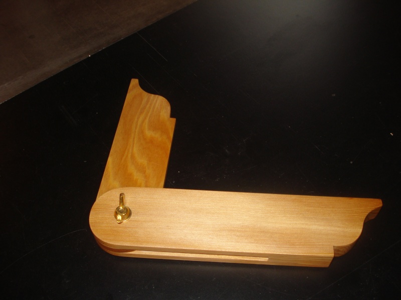

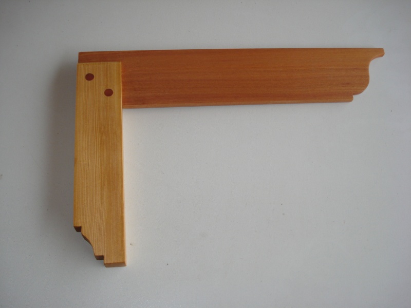

Quelques outils en bois de ma fabrication.....
Equerres bois & fausses equerres: Inspirees des equerres du XVIII° siecle que l'on peut voir dans le traite de Menuiserie de Roubo.
J'ai utilise 2 sortes de bois, pour les equerres, les talons sont de Mañio (bois tres dur) et pour les regles du Rauli, les deux essences sont Chilienne.
Pour la fausse equerre, j'ai utilise 2 sortes de mañio (male et femelle).
Le triangle a onglet de 60° est de Rauli (poignee) et mañio.
La finition est faite a l'huile de Tung.
Equerres:
[img]Les fabrications de Jean-Mi. Dsc06510[/img][img]Les fabrications de Jean-Mi. Dsc06511[/img][img]Les fabrications de Jean-Mi. Dsc06512[/img]
Fausse equerre:
[img]Les fabrications de Jean-Mi. Dsc06610[/img][img]Les fabrications de Jean-Mi. Fausse10[/img]

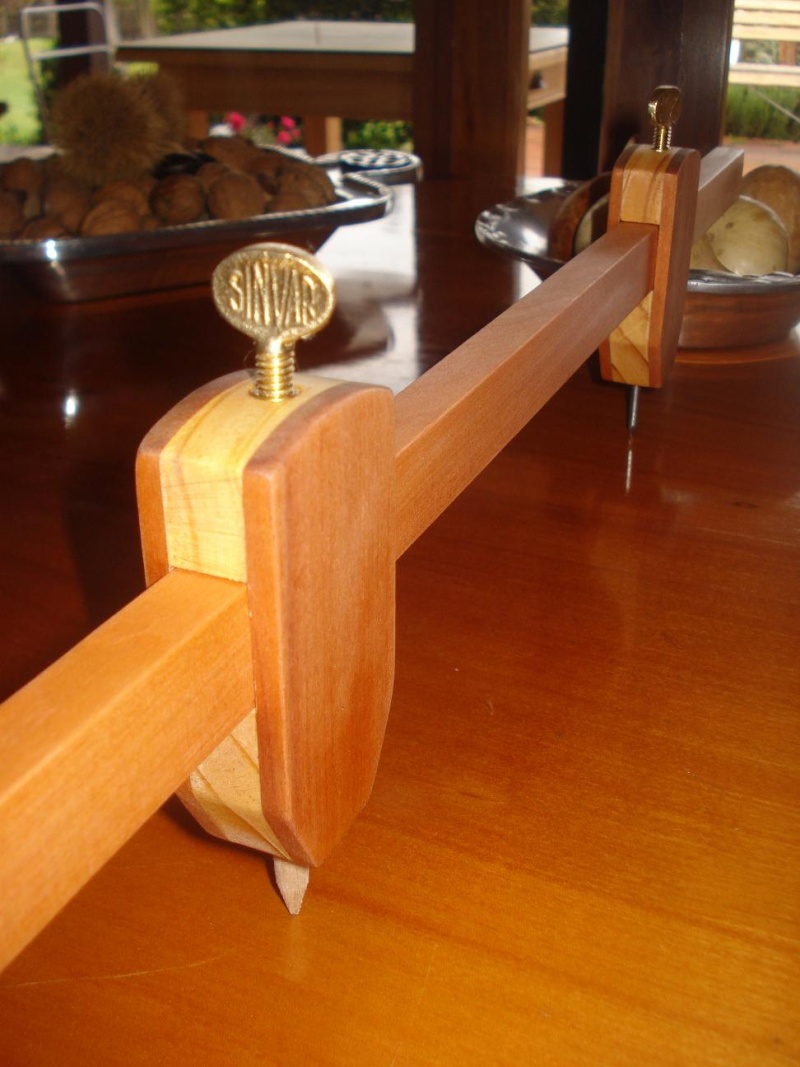

Les fabrications de Jean-Mi. Empty Compas a Verge.
Message  Jean-Mi Dim 24 Juin 2012 - 18:31

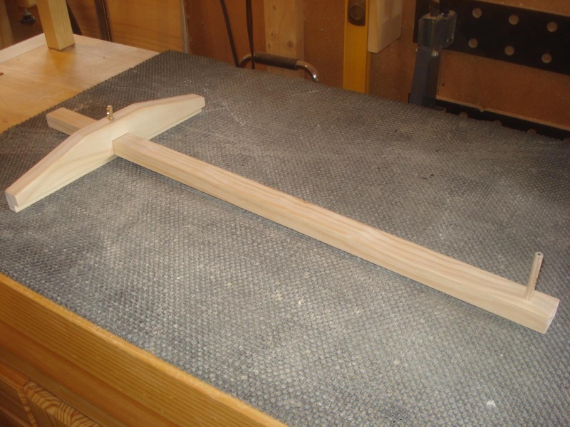

Le compas a verge est fabrique en Rauli pour la regle et Rauli+Pin pour les curseurs.
[img]Les fabrications de Jean-Mi. Compas10[/img][img]Les fabrications de Jean-Mi. Compas11[/img][img]Les fabrications de Jean-Mi. Compas12[/img]

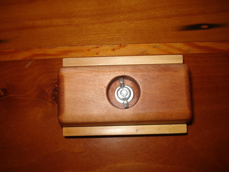

Petit bloc a poncer fabrique en Roble(chêne Chilien qui est rouge) pour le dessus et mañio pour la semelle.
[img]Les fabrications de Jean-Mi. Dsc06513[/img][img]Les fabrications de Jean-Mi. Sb310[/img][img]Les fabrications de Jean-Mi. Sb410[/img]

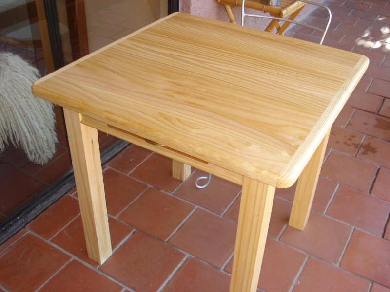

Message  Jean-Mi Dim 24 Juin 2012 - 19:36
Petite table pour le petit dejeuner fabriquer en pin, sauf la facade du tiroir qui est de mañio. Le dessus de table fait 80x80.
[img]Les fabrications de Jean-Mi. T110[/img][img]Les fabrications de Jean-Mi. T210[/img][img]Les fabrications de Jean-Mi. T310[/img][img]Les fabrications de Jean-Mi. T410[/img][img]Les fabrications de Jean-Mi. T510[/img][img]Les fabrications de Jean-Mi. T610[/img]

Message  diomedea Lun 25 Juin 2012 - 6:53
Bonjour à tous, bonjour Jean- Mi,
Et bravo pour tout ces magnifiques objets!
Le Pin de la table, est ce du bois local?

Les fabrications de Jean-Mi. Empty Pin...
Message  Jean-Mi Lun 25 Juin 2012 - 12:12
Bonjour Diomedea,
Oui, le pin que j'utilise est Chilien, c'est pas de la meilleure qualite... probleme de sechage, il faut bien chercher pour trouver quelque chose de bien. J'achete le pin "sec" qui donnent a 18% d'humidite et je le laisse quelques mois dans l'atelier avant de l'utiliser..... Merci a tous pour les compliments!

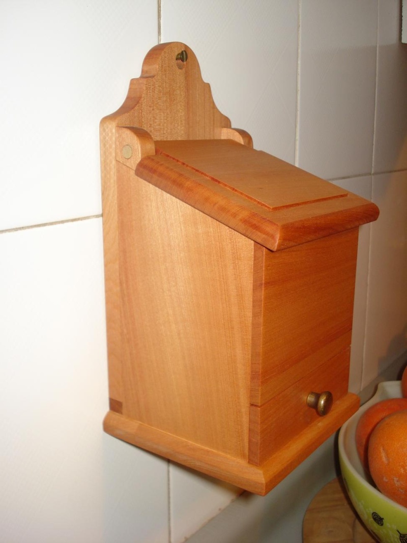

Boite a sel, fabrique en Rauli:
[img]Les fabrications de Jean-Mi. Boite_10[/img][img]Les fabrications de Jean-Mi. Boite_11[/img][img]Les fabrications de Jean-Mi. Boite_12[/img][img]Les fabrications de Jean-Mi. Boite_13[/img][img]Les fabrications de Jean-Mi. Boite_14[/img]

Message  diomedea Lun 25 Juin 2012 - 12:33

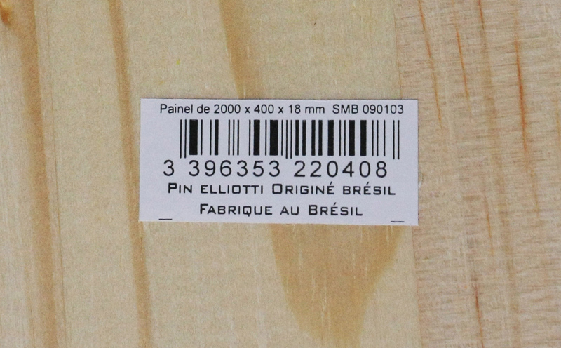

Je t'ai posé cette question, car on trouve en France du pin qui lui ressemble:
Les fabrications de Jean-Mi. 22_aou10
Son origine:
Les fabrications de Jean-Mi. 22_aou11
Celui de l'échantillon est un bois de piètre qualité, plein de défauts.
C'est un bois tendre, bien plus que celui qui pousse en Europe. Néanmoins, il est agréable à travailler.
