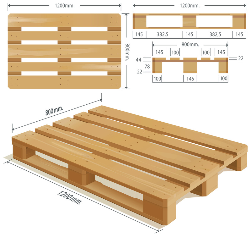

j'ai utilisé ça pour les cotes :
mon modèle fait 300 de long et 200 de large (donc les cotes sont divisées par 4).
bonne journée.

super tes palettes nikkoko !! J'adore le logo "EUR" rajouté , ça fini vraiment bien .
J'ais moi aussi confectionné les miennes avec des planchettes servant à fabriquer des caisses de vin. C'était stocké dans les combles des beaux-parents depuis prés de vingt ans jusqu'à ce que je les récupère sans trop savoir quoi en faire. L'idée m'est venu après avoir visité un site qui en vendait.
J'ais tout d'abord fait 6 pour l'anniversaire de mon beau-frère. La dernier fournée de 6 également date de quelques jours.
En tous cas, bravo, beau boulot !!!

Salut Nikkoko et tous.............très jolie ta palette Europe modèle réduit

Bricolive, les tienne aussi sont super!! elles sont a quelle échelle?

nikkoko elles font 120 x 80 x 25 mm
