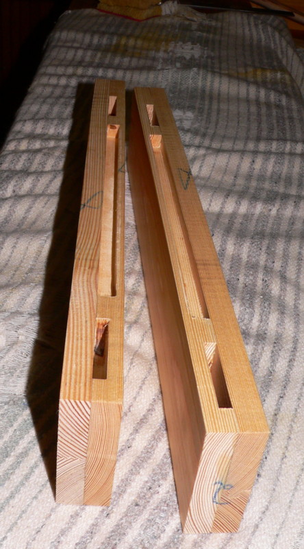

Bonsoir à tous ,
Quelques avancées sur le coffre ce week-end...
Après les tenons, je me suis mis à mes 16 mortaises. Enfin, ce ne sont pas des vraies mortaises puisque l'un des cotés est ouvert.
J'ai donc fait le plus gros à la défonceuse (Désolé Antoine ... )
puis finition des coins à la main, quand même...
Ça s'assemble pas trop mal.
Même si y'a des "jours" à certains endroits, du coté parement, ça plaque quasi partout...
J'ai repris assemblage par assemblage pour enlever un copeau par ici, un copeau par là, même si dans le principe j'aurai voulu ne rien avoir à reprendre...... Nom de nom que c'est difficile d'être précis !!!
J'ai ensuite fait les mortaises de 6mm sur 20 qui vont accueillir les montants centraux séparant les grands panneaux.
Je les ai faites au guide parallèle puis un coup de ciseau dans les angles...
Ça marche :
Je me suis ensuite attaqué aux différentes rainures et feuillures des traverses, des pieds et des panneaux...
Ça m'a permis de faire quelques montages à blanc :
Pour l'instant ça me va.
J'ai ensuite commencé le collage de mes 8 demi pieds..
Mon nombre de serre-joints disponibles n'est pas tout à fait égal au nombre de serres-joints nécessaires moins 1.. Ce serait plutôt moins 30... il me faudra donc 4 sessions pour ces 8 collages !!!
Mais ce sera pour mercredi car demain et mardi, coup de main aux copains pour une toiture et un plancher !!
A très bientôt donc !!
cordialement,
fred M

Bonjour FredM
tu avances bien pour ton coffre.
C'est vrai qu'avec des queues d'aronde ton coffre devenait indémontable (dommage, d'autant que faire des queues d'aronde découvertes ce n'était pas trop difficile), tu as cédé à la facilité
C'est vrai également que des serre-joints, il en faut une quantité non négligeable, surtout des petits (j'en ai des petits gris comme les tiens) quand je passe chez mon revendeur j'en achète un ou deux au passage pour compléter ma collection...
Bonne continuation.
Bonne continuation.

bon, le boulot,avec les copains ayant bien avancé hier, j'ai pu avancer mon coffre aujourd'hui...
Relançage de collage des pieds une fois les serres-joints libérés... Ils n'ont pas mauvaise mine :
Puis ponçage de mes panneaux :
Puis huilage afin qu'en cas de rétraction ça ne fasse pas un moche liseré tout clair au niveau des pieds ou des montants... Normalement, avec l'huile d'abrasin, les retouches sont faciles, mais bon ça ne coûte rien de les huiler avant le montage...
Et ensuite, après un dernier montage à blanc et quelques ultimes retouches à mes tenons, j'ia pu passer au collage des 4 côtés du coffre...
et voilà.. demain, quelques courses (cp pour le fond, charnières à piano) puis il faudra goupiller un système pour bloquer le fond (sans doute de petits tasseaux vissés dans les traverses) et après, collage de la "boite", si ça veut bien !!!
très cordialement,
