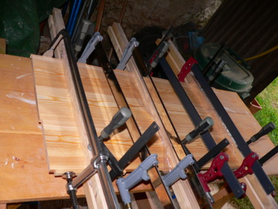

Je peux maintenant passer à la réalisation du "couvercle"..
Les planches seront assemblées à plat-cul et avec des lamellos. J'ai pris le coup et ça va beaucoup plus vite que les fois précédentes...
Coffre rustique en mélèze - Page 3 Lamell10Coffre rustique en mélèze - Page 3 Collag12

Une fois le plateau collé, ponçage de la face intérieure, pourtour supérieur defoncé avec une fraise quart de rond et rainurage à la défonceuse à la volée pour insérer la charnière à piano.
