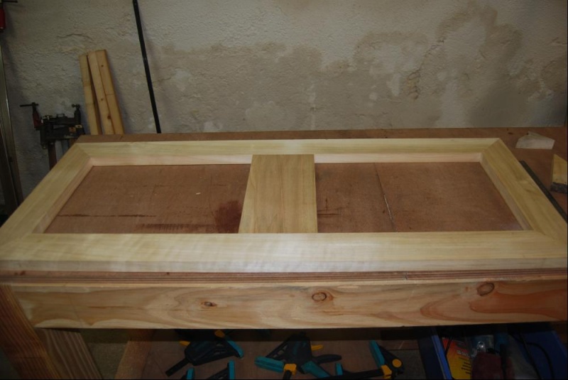

Message  s3freedom Lun 2 Déc 2013 - 17:58
Salut pilpoil,
Perso je te conseillerais rainure pour le plateau en CP. Et faux tenon pour le cadre, à la rigueur cheville à la tire des 2 côtés du tenon pour bien le maintenir Wink
C'est ce que je pense le plus simple.
Bon courage pour la suite Smile

Message  Jiptecool 02 Lun 2 Déc 2013 - 20:16
Bonsoir Pilpoil,
J'ai déjà eu à construire ce genre de cadre avec coupes d'onglets.
Si tu as une défonceuse, l'idéal, c'est de pratiquer avec un disque a rainurer dans l'épaisseur de tes bois à assembler, d'une largeur égale à l'épaisseur de ton CP,puis lamello encollé  dans les onglets, fond en CP inséré dans les rainures du périmètre et serrage ,voili voilou cheers

Message  wil Mar 3 Déc 2013 - 11:59
Bonjour, si tu as une mortaiseuse à mèche, le moins chiant et le plus précis, c'est de mettre une mèche neuve ou une mèche à tourillonner dans le mandrin, tu te fais une butée pour ta coupe, tu règles les butées de table longitudinal et sur la profondeur, et tu balances 2 tourillons a chaque coupe Wink
Le gros avantage de cette méthode sur les lamellos etc, c'est que le positionnement de tes coupes au collage sera forcément nikel, et n'aura pas tendance à glisser, ce qui fait que tu ne seras pas obligé de courir dans tous les sens pour faire joindre toutes les coupes Wink
Sur du meuble, en général sur ce genre d'alaise ou pour abouter les différents morceaux d'une alaise de manière fiable, discrète, précise et rapide, je procède comme cela Wink

Message  pilpoil84 Jeu 5 Déc 2013 - 18:39
bonsoir,peut de travail aujourd'hui,j'ai tout de même un peut avancé sur le cadre;
après de multiple discutions conseils et réflexions j'ai choisi l'assemblage par tourillons de diamètre 8 avec ma mortaiseuse a mèche Very Happy
donc dans un 1er temps,j'ai pointé la machine,sans oublier de mettre une butée pour effectuer ce travail a la chaine sans arrêter la machine a tous les bois siffle
les longs
[img][PAS A PAS] un meuble a chaussure pour MADAME  - Page 13 Image161[/img]
et les courts
[img][PAS A PAS] un meuble a chaussure pour MADAME  - Page 13 Image162[/img]
je me suis dit que 2 tourillons de 8 seraient suffisant,j'ai donc caler les butées latérales en conséquence Wink
puis j'ai usiné tous mes bois et mis les tourillons
[img][PAS A PAS] un meuble a chaussure pour MADAME  - Page 13 Image163[/img]
puis petit assemblage a blanc du cadre et découpe de la traverse centrale qui recevra elle aussi des tourillons de 8
[img][PAS A PAS] un meuble a chaussure pour MADAME  - Page 13 Image164[/img]
en tout cas va y avoir du sport a l'assemble avec ces coupes a 45° grimm
puis j'ai glissé les 2 cp en dessous pour me donner une idée
[img][PAS A PAS] un meuble a chaussure pour MADAME  - Page 13 Image165[/img]
ça a l'air plutôt pas mal Very Happy
voila bonne soirée

Message  pilpoil84 Mar 10 Déc 2013 - 18:29
bonsoir suite du plateaux,rainure sur tout le tour du cadre en peuplier
[img][PAS A PAS] un meuble a chaussure pour MADAME  - Page 13 Image166[/img]
puis la languette tout le tour des cp
[img][PAS A PAS] un meuble a chaussure pour MADAME  - Page 13 Image167[/img]
et un petit assemblage a blanc du plateau
[img][PAS A PAS] un meuble a chaussure pour MADAME  - Page 13 Image168[/img]
bonne soirée

Message  pilpoil84 Jeu 12 Déc 2013 - 18:27
bonsoir a tous
cet après-midi peut de travail visible,j'ai commencé par rectifier les languettes des cp par l'ajout d'une bague de 1/10 et ré usinage a la toupie,car l'emboitement était vraiment trop serré et un petit assemblage a blanc pour vérifier l’affleurement
[img][PAS A PAS] un meuble a chaussure pour MADAME  - Page 13 Image169[/img]
puis ponçage des plateaux de 80 a 240 et passe de la teinte teck au coton a mécher
[img][PAS A PAS] un meuble a chaussure pour MADAME  - Page 13 Image170[/img]
puis une bonne séance de ponçage pour le cadre de 80 a 240 comme les cp
[img][PAS A PAS] un meuble a chaussure pour MADAME  - Page 13 Image171[/img]
et c'est la qu'on voit que c'est l'hiver après 2h de ponceuse mes mains sont gelées par le souffle de la machine et mes pieds par le froid d’où un tit kf pour me réchauffer
puis égrenage de la teinte au 000 et passe d'une 1er couche de vernie
[img][PAS A PAS] un meuble a chaussure pour MADAME  - Page 13 Image172[/img]
voila pour le moment
bonne soirée
pilpoil84

Message  pilpoil84 Dim 15 Déc 2013 - 18:03
bonsoir donc après 2 couche de vernis sur les cp, je viens d'assembler le plateau a blanc pour me faire une idée de ce a quoi il ressemble donc le voici
[img][PAS A PAS] un meuble a chaussure pour MADAME  - Page 13 Image173[/img]
[img][PAS A PAS] un meuble a chaussure pour MADAME  - Page 13 Image174[/img]
voila prochaine étape le collage et quelque finition sur las arréte a la toupie
bonne soirée
