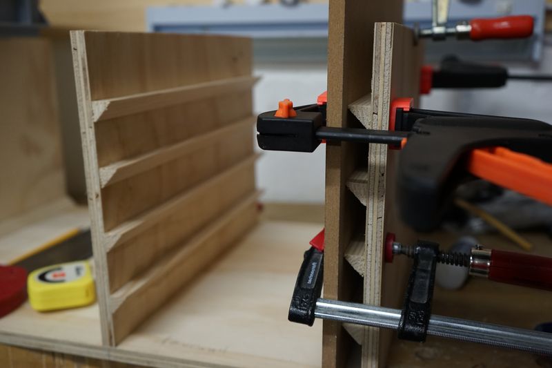

Pour la partie boîte, j'ai décider de placer des étages pour chaque boîte. J'ai donc coller des tasseaux en bois (je ne connaît pas le nom exacte) pour maintenir le ctp.
Meuble pour visserie Dsc01010
Découpage desdits tasseaux à la boîte à onglets.
Meuble pour visserie Dsc01011
Ça prend gentiment forme!
Meuble pour visserie Dsc01012
Pour le collage des séparations en ctp, j'ai simplement mis les boîtes en place et j'ai utilisé des petits coins en bois pour mettre sous pression à partir du haut qui est collé-vissé. C'est sûrement pas le meilleur collage du monde mais vu les contraintes je n'ai pas tellement peur Very Happy
Meuble pour visserie Dsc01110

Bonjour Wyldix et à tous,
Bonne réalisation et bien pensé mais ne penses-tu pas que du CP de 4mm soit un peu juste?
çà pèse lourd la visserie...
Moi, je ne mettrai même pas de façade à tes tiroirs , juste une porte qui se rabat comme un secrétaire.
bonne continuation

Message  Wyldix Mer 22 Juil 2015 - 9:19
Le ctp de 4 mm est limite mais les boîtes ont des pieds donc la charge est très proche des renforts donc dans mon cas ça passe. Les boîtes ne sont pas pleine à craquer mais il est vrai que la visserie est vite lourde.
Merci pour l'idée de la porte. Il me faut surtout faire des poignées pour pouvoir ouvrir les tiroirs plus facilement. Le meuble est un meuble à rideau donc je peux si jamais fermer le tout pour protéger de la poussière. Mais je retiens ton idée.
