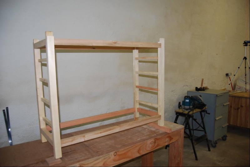

Message  pilpoil84 Ven 20 Sep 2013 - 21:40
je ne fait pas de gros signe j'écris en tout petit le nom de la pièce et sa place pas top comme système mais je m'y retrouve sinon je sais pas très bien comment faire pour me donner un code je suis vite perdu

Pilpoil, une chose m'interroge.
tu as et tu utilises une domino. pourtant, dans tes photos, on te voit mortaiser avec une mortaiseuse bout d'arbre.

Message  pilpoil84 Sam 21 Sep 2013 - 11:11
bricoleux a écrit:bonjour à tous,
bonjour bricoleux,non pas de festool j'utilise juste le principe des faux tenon comme la domino mais avec la mortaiseuse et la toupie je voulais juste essayer cette technique sur ce projet pour comparer avec le classic tenon mortaise de mon établi
[img][PAS A PAS] un meuble a chaussure pour MADAME  - Page 5 08410[/img]
serai ce un mauvais choix ?

Message  bricoleux Sam 21 Sep 2013 - 13:31
salut Pilpoil,
certainement pas, et surement une alternative meilleur marché.
je suppose que tu travailles aux butées ?
et comment tu fais tes mortaises en bout sur une pièce un peu longue ?

Message  pilpoil84 Sam 21 Sep 2013 - 15:15
bricoleux a écrit:salut Pilpoil, comment tu fais tes mortaises en bout sur une pièce un peu longue ?
j'ai fait une petite vidéo dés que je peux la la met en ligne mais en gros c'est comme les autre sauf que je me sert d'une équerre pour les positionner pour la longueur les bois sont relativement court 1m pour les plus long en 40x30mm donc très peut de poids par contre c'est vrai que plus long et/ou plus lourd cela poserai problème
j'ai fini d'équarrir les mortaise des petits bois pour l'instant tout ce passe bien (scratch  pas normal)mes bois tombe bien a fleur et tous s'ajuste bien cheers
[img][PAS A PAS] un meuble a chaussure pour MADAME  - Page 5 Mltimg13[/img]
voila me reste plus qu'a faire mes domino en châtaignier par contre je viens de m’apercevoir que mon fer 1/4 de rond n'a pas de 5mm pour faire mes 10 de diamétre il ne fait que 3,4,6,8et 10 si je fait a 6mm et que je ponce un peut est ce que c'est bon?

Message  jcl Dim 22 Sep 2013 - 10:09
Bonjour pilpoil,
Ingénieux ton système, tu pourrais aussi caler une règle sur la table pour positionner tes
bois.
En tout cas tu combines élégamment menuiserie et jogging tongue

Message  niaproun Dim 22 Sep 2013 - 10:31
Pourquoi ne pas fixer à l'aide des rainures de la table de mortaiseuse des cales réglables qui permettraient de ne pas reprendre les réglages individuellements pour les piéces identiques ?
C'est toujours ça d'économisé en temps et ça peut ressevir à chaque projet surtout pour les angles droits.

Message  sangten Dim 22 Sep 2013 - 12:40
En utilisant les 2 rainures en queue d'aronde du support, tu pourrais te faire un système de calage très simple, très efficace, que tu pourras réutiliser et qui te fera gagner beaucoup de temps.

Message  PLUME87 Dim 22 Sep 2013 - 13:39
Pilpoil, le protecteur de dégau est absent, intercale une cale en bois doux entre ta pièce et le serre-pièce pour ne pas marquer celle-ci.
Fait une fausse table fixée sur ta table de mortaiseuse sur laquelle tu fixes des butées etc...

Message  bricoleux Dim 22 Sep 2013 - 14:03
Bonjour Pilpoil,
mais avant toutes choses, as tu des butées latérales sur ta mortaiseuse ?
si non, des butées sur ta table ne serviraient à rien.

Message  bricoleux Dim 22 Sep 2013 - 16:36
re Pilpoil,
c'est évidemment bien de bricoler qq chose d'universel, mais dans le cas présent, une simple latte, mise à l'équerre, te permettrait d'avoir tes pièces toujours au même endroit, et donc d'utiliser les butées de ta mortaiseuse.
pour peu que tu fasses tes mortaises symétriques, la même latte est valable pour les 2 extrémités de ta pièce.
et donc pas besoin d'autre chose.
certains collent un abrasif sur la mortaiseuse, pour une meilleure accroche du bois.

Message  PLUME87 Dim 22 Sep 2013 - 20:36
Bonsoir pilpoil et les autres,
Fait attention avec le cylindre de dégau, un bout de bois, un outil, un doigt qui arrive dessus, je te dis pas les dégas qui peuvent survenir. Fabrique qq chose en 1° pour ça, une fois un pépin arrivé, on regrette...
Sur ta mortaiseuse, tu devrais avoir 2 butés de profondeur de mortaisage et 2 de largeurs de mortaisage.
Pour la cale de serrage, un bout de pin, recouvert d'un abrasif grain 180, va très bien.
Fait une fausse table de mortaisage, avec un bout de MDF, que tu fixes à  demeure sur celle d'origine. Sur cette table "martyr", tu peux fixer des cales, arrêtoirs ou autres systèmes de guidage, fixés par des serre-joints en C ou même vissées dans la fausse table.
En tous cas, bonne continuation et n'oublie pas que c'est en forgeant........
Sinon, pour tout type de meuble, il faut savoir comment les assemblages seront réalisés avant de faire le 1° coup de dégau.

Message  vincent91 Lun 23 Sep 2013 - 15:25
Je donnerais les mêmes conseils:
-l'un assez impératif concernant la  protection de la lame de dégau
-l'autre qui n'est qu'une question de confort et d'efficacité:  la fixation d'un cale sur la table de mortaiseuse permet de  positionner automatiquement les pièces de même largeur, et de ne plus avoir à arrêter la machine entre deux pièces.
Mais bravo pour le reste:
1-Belle bécane: avec  une table de mortaisage de cette taille,  et  avec de l'espace autour,  il est effectivement possible de se passer  d'une  Domino.
2-Bravo pour le soin dans l’exécution
3-La vidéo est de qualité, en plus  j'aime beaucoup  la musique. J'aimerais bien savoir faire ça...
En tous cas pour ce qui est de l'équipement et du talent,  ça va , je ne m'en fais pas pour toi!

Message  PLUME87 Lun 23 Sep 2013 - 19:00
Pilpoil, je n'utilise pas la 2° butée de profondeur, je ne vois pas trop son utilité....
Pour la table de mortaisage:
[PAS A PAS] un meuble a chaussure pour MADAME  - Page 5 220_2010
C'est rustique mais trés pratique pour les mortaises répétitives.

[img][PAS A PAS] un meuble a chaussure pour MADAME  - Page 5 Image055[/img]
aprés j'ai fait un montage a blanc du piétement pas trop de soucis jusque la
[img][PAS A PAS] un meuble a chaussure pour MADAME  - Page 5 Image056[/img]
et maintenant la boulette,j'avais prévu une traverse au millieu pour soutenir le plateau et pendant le montage voila comment ça se présente
[img][PAS A PAS] un meuble a chaussure pour MADAME  - Page 5 Image057[/img]
la je m'en veux c'est pourtant évident quel nouille alors la je me demande bien ce que je vais pouvoir faire,j'ai essayé de tirer dessus mais y bouge pas scratch au pire je pense que je vais pas le mettre qu'en pensez-vous ?

Message  vincent91 Jeu 26 Sep 2013 - 22:24
On s'est tous fait avoir comme ça au moins une fois ( dans mon cas; même un peu plus). Mais là ça ne parait vraiment pas grave. Le problème est crée par l'épaisseur de la traverse haute du meuble étant plus faible que l'epaisseur des montants, la pièce tenon est trop courte.
Je collerais juste une pièce rectangulaire sur la traverse à l'endroit de la mortaise, pièce de l'épaisseur voulue pour rattraper le manque d'épaisseur . Ensuite je recreuserai la mortaise dedans: ce sera solide, propre, et dissimulé sous le plateau: ni vu ni connu!
Sinon la seule solution parait être de refaire la pièce trop courte, s'il te reste du bois et si tu as envie de régler de nouveau tous les usinages...

Message  marty Jeu 26 Sep 2013 - 22:30
Bonsoir Pilpoil,
Tu peux refaire la pièce et faire un assemblage en queue d'aronde .Par contre ,je mettrais cette traverse intermédiaire ,chant vers le haut.
Amitiés.
