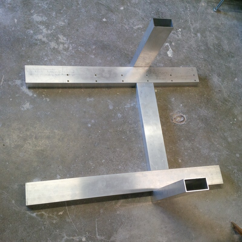

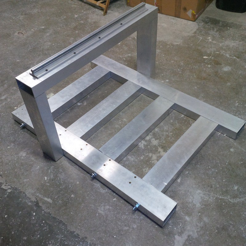

Bonsoir tout le monde, bon voilà je commence ma petite fraiseuse.
ne soyez pas trop dur avec moi mais n'hésitez pas à commenter, critiquer, proposer et m'aider........
je compte sur vous, voilà c'est parti.
2 premières photos:
