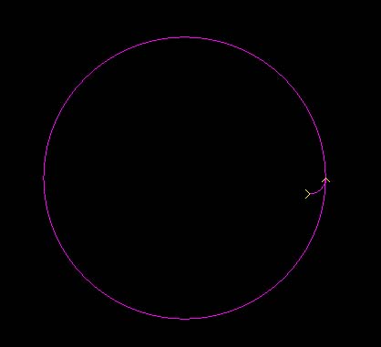

Qu'est ce qui ne "marche pas" précisément ?
Après avoir modifié le postpro, a tu bien pensé à le sélectionner dans le dossier "usinage" avant de produire ton Gcode ?
Voila le Gcode que j'obtiens pour un cercle de 40 mm de Ø centrée sur l'origine avec "surface pièce" à 0, "profondeur finale" à -1 et "plan de dégagement" à 5 avec une opération de gravure et le PP modifié comme dit dans le message précédant.
( Made using CamBam - http://www.cambam.co.uk )
( Sans titre 4/21/2013 2:44:21 PM )
( T5 : 1.0 )
G21 G90 G91.1 G64 G40
G0 Z5.0
( T5 : 1.0 )
T5 M6
( Gravure1 )
G17
M10P1 S12500
G0 X20.0 Y0.0
G1 F600.0 Z-1.0
M10P1
G3 F800.0 X-10.0 Y17.3205 I-20.0 J0.0
G3 Y-17.3205 I10.0 J-17.3205
G3 X20.0 Y0.0 I10.0 J17.3205
M11P1
G0 Z5.0
M30
Après simu sur Mach3, il y a effectivement 3 problèmes (au moins !)
1 - j'ai inversé M10 et M11 oups ! donc marche et arrêt du laser sont inversés
2 - il semble qu'il ne soit pas nécessaire de mettre les M10/M11dans M3 et M5, car ça démarre le laser "en l'air", j'ai inversé M10 et M11 dans "début de coupe " et "fin de coupe", et effaçé carrément les valeurs en face de "arrêt broche" et "broche rotation horaire".
3 - Les changements d'outils ne sont pas nécessaires avec un laser je suppose, j'ai donc supprimé les macros du PP concernant ce poste.
voila le Gcode obtenu pour la même pièce.
( Sans titre 4/21/2013 3:05:19 PM )
G0 Z5.0
( Gravure1 )
G17
S12500
G0 X20.0 Y0.0
G1 F600.0 Z-1.0
M11P1
M10P1
G0 Z5.0
M30
La simu sous Mach semble fonctionner ..

je viens de tester avec des attaches, ça semble également fonctionner (les attaches de type "sauter" de la version 0.9.8N de Cambam)

Salut David !
Voila donc j'ai mis en place ton Post process ! j'ai réalisé un petit Gcode de gravure ! et CA MARCHE NIKEL lol
Donc pour mon gcode j'ai mis l'incrément de passe à 0.1 j'ai mis le dégagement à 0 et profondeur final à - 0.1 !
Grand merci a toi pour ce résultat que je trouve rapide lol !
Ce qui serai bien c'est de ne pas utiliser du tout le déplacement Z pour allumer et éteindre la diode ! croit tu que c'est possible!
et le must naturellement , ce serai de pouvoir intégrer également le PWM ! donc le réglage de variation d'intensité !
Mais je rêve peut être lol !
En tout cas merci encore pour ton aide !

Les macro qui allument/éteignent le laser dans Cambam sont commandées par un mouvement en Z, dès que tu passe au dessus ou au dessous de la valeur de "surface pièce", il faut donc qu'il y ai une variation en Z, mais elle peut très bien n'être que de 0.01 mm si tu veux (voir moins)
Par exemple
"plan de dégagement" = 0.01
"Surface pièce" = 0
"Profondeur finale" = -0.01
Pour "incrément de passe", met le à 0 ; pour CB ça signifie "prendre toute la profondeur d'un coup" (donc dans ce cas jusqu'à -0.01 en Z)
Pour la puissance du laser via le PWM, Cambam sort une vitesse de rotation dans le Gcode, sous la forme Sxxxx (par ex: S1000 pour 1000 tr/min), si tu définis cette V de rotation dans ton op. d'usinage, tu pourra l'exploiter sous Mach3 pour régler la puissance du laser comme si tu modifiait une V de broche. Seul inconvénient, cette valeur est fixe pour toute une opération d'usinage, elle ne peut pas varier en cours d'opération.

Je ne sais plus ou, mais j'avais vu que les gens qui font de la découpe plasma à la CN utilisent souvent une entrée dans la matière, de façon à ne pas amorcer directement sur le tracé (pour éviter la marque faite à l’amorçage). Sur CB, je pense que l'on doit pouvoir utiliser les entrées tangentes.
Par exemple, pour découper un trou circulaire.
PS, il s'agit d'une opération de contour, avec Ø outil mis à 0 afin de couper sur le trait. (et de bénéficier des entrées dans la matière, qui n'existent pas sur une opération de gravure. (changer intérieur/extérieur dans l'op pour changer le coté ou sera l'arc)
http://www.atelier-des-fougeres.fr/Cambam/Aide/cam/LeadMoves.htm
Ça peut peut être aussi régler le pb de départ un peu retardé (ou au moins permettre d'affiner)
Oui, mais il vaut mieux ne pas mettre la tempo dans le Gcode, sinon tu est obligé de régénérer le code à chaque changement de tempo. Dans ton cas ce n'est pas un problème, vu que c'est juste pour la tempo de la broche, il suffit qu'elle soit assez longue pour que la broche prenne ses tours, mais dans le cas du plasma, je pense qu'il va falloir modifier la tempo en fonction de l'épaisseur de la tôle, pour tenir compte du temps que la torche met à la percer.

Oui mon Mach3 est exactement comme ça, cette fenêtre en plus permet en effet de contrôler des paramètres qui vont m’intéresser...
Pour l'entrée en matière je l'utilise déja depuis un moment avec succès, c'est en effet assez pratique avec le plasma sur des formes simples, parfois sur des formes compliquées les arcs tangents ne sont pas toujours bien positionnés (alternance intérieur et extérieur).
J'avais également testé la solution d'Eric hier ajouter un code G4 P3000 mais je dois l'ajouter à la main c'est donc un peu galère.

Effectivement l'entré dans la matière est utilisé en laser, en découpe jet d'eau.
@++Eric
@++Eric
