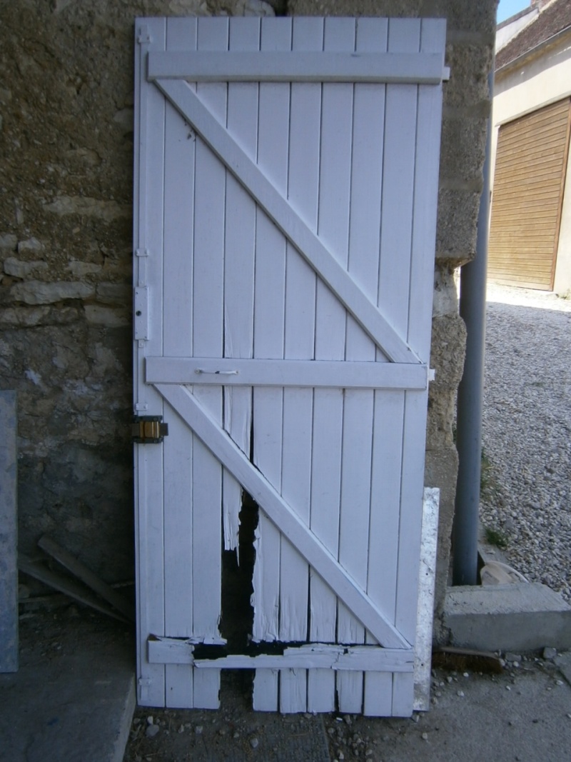

D'abord voici l'état du volet en question
un gros plan des dégats, pas question de réparer, le reste aussi est en mauvais état

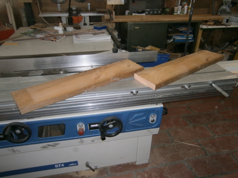

J'ai fais comme Damien, j'ai acheté deux lots de lames à volet (moi c'est chez B---o D---t et j'ai eu les mêmes mauvaises surprises que lui: lames avec des fissures, des marques sur le bois et des nœuds dont un que j'ai fait sauter et remplacer par une pièce, pourtant les lames de surface présentaient bien.
Bonjour la taille du nœud: la largeur de la lame, 3 bon cm de large et près de 2 cm d'épaisseur
une petite entaille,
je taille la pièce de remplacement
la mise en place et la découpe du surplus de la pièce
et après un petit ponçage

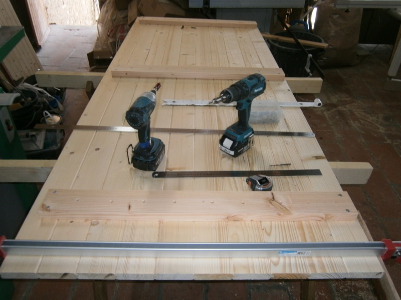

Je reprends la découpe des barres et écharpes dans du douglas
coupe à la bonne longueur
assemblage des lames avec les barres
une vue du volet monté
