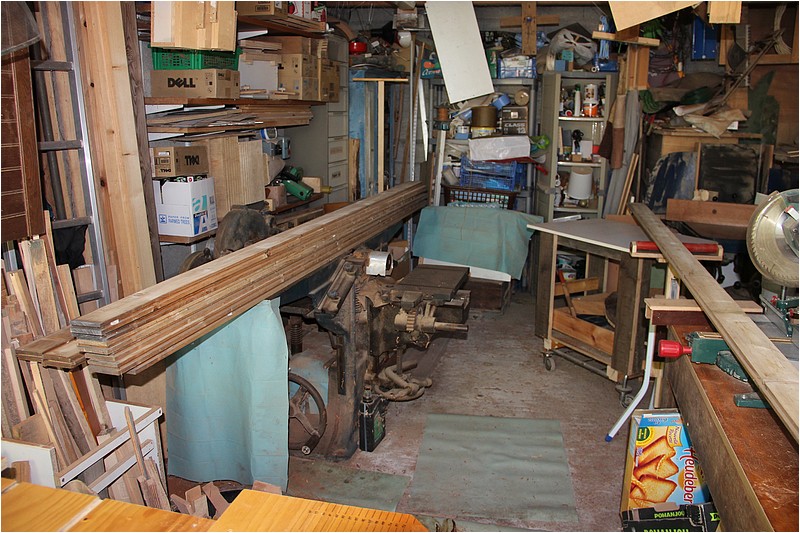

Et comme j'ai exactement le nombre de lattes pour le refaire, je me lance.
Remplacement d'un volet Img_9311
Je coupe ces lattes en 2 par la longueur.
Remplacement d'un volet Img_9312
Le désépaissi ces lattes à la R/D pour cadrer avec l'épaisseur des volets en place.
