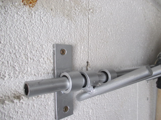

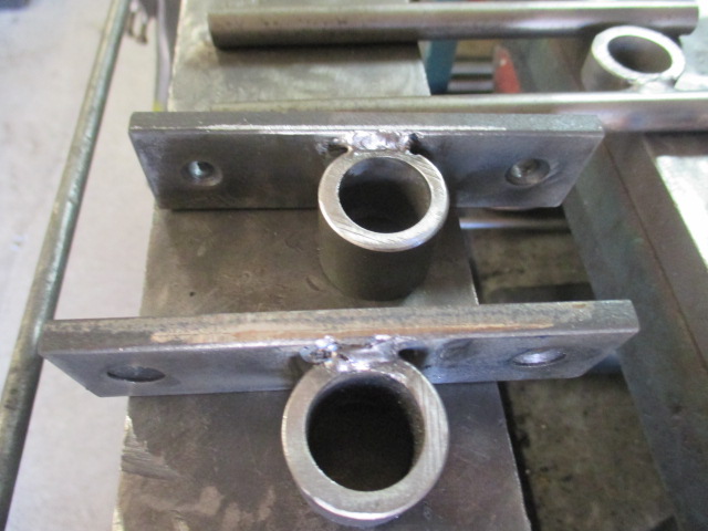

Composition de l'ensemble:
- 3 platines supportant la barre
- une barre
- support-d'outils composés d'un fer de 12 de diamètre et d'un morceau de tube qui coulisse sur la barre, soudés à 45°, ce qui donne l'inclinaison
pas bien compliqué à faire et  réglable à souhait suivant la largeur des outils à suspendre

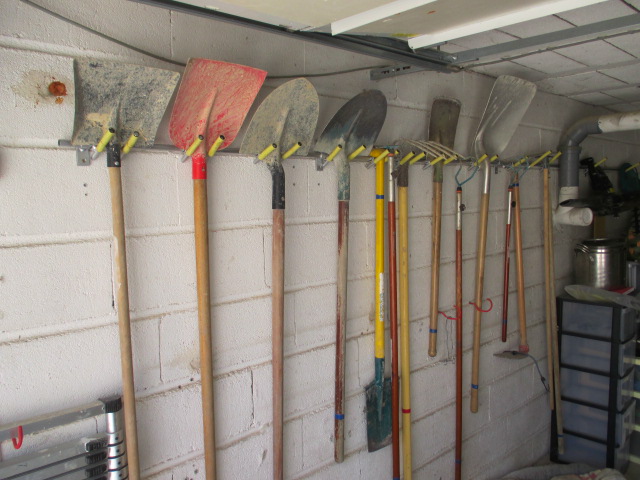

Le côté pratique c'est qu'avec 6 trous de fixation, j'arrive à suspendre 11 outils. J'avais mes outils en vrac au fond du sous-sol et j'avais commencé par vouloir mettre des crochets mais je me suis dit que ce n'était pas très pratique et que j'allais transformer mon pan de mur en gruyère avec tous ces trous à faire, alors dans un moment de clairvoyance, j'ai eu cette idée de fabrication modulable.
Je m'étonne que les industriels n'y aient pas pensé (en tous cas, je n'ai jamais vu un tel système en magasin ou sur le net) car cela représente un vrai plus.

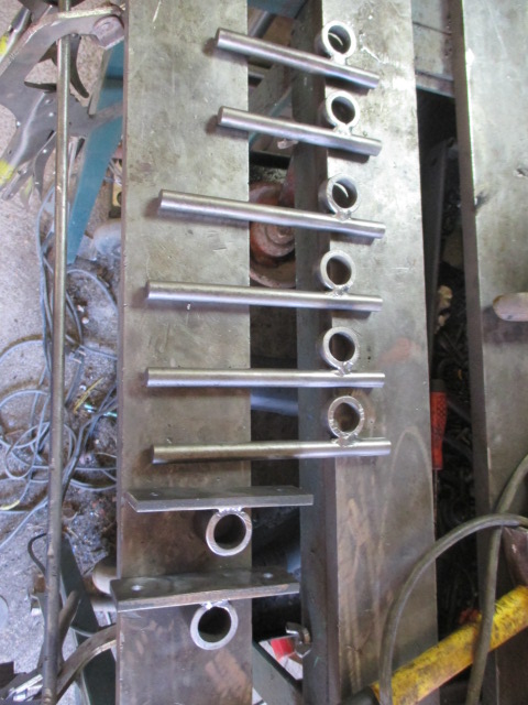

Du coup, je me suis refait une nouvelle petite série ce matin
Porte-outils de jardin réglable, par jb53  Img_2837[/url]
Porte-outils de jardin réglable, par jb53  Img_2838[/url]

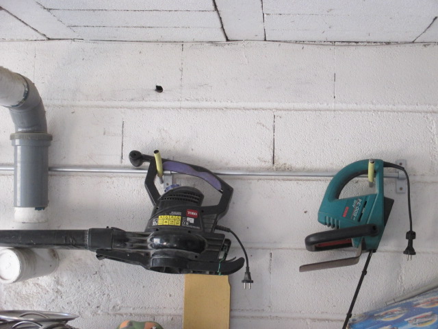

et une série longue pour accrocher le souffleur et le taille haie
Porte-outils de jardin réglable, par jb53  Img_2839[/url]

J'imagine qu'il y a suffisamment de frottements pour que les 2 supports de chaque outil ne s'écartent pas l'un de l'autre avec le poids. A force de les accrocher/décrocher ça joue peut être un peu ??
Au pire, juste un petit trou au niveau de chaque section de tube, taraudé, et une vis filetée qui viendra bloquer sur la barre horizontale Idea

Impossible qu'ils viennent à s ' écarter , comment tu veux d' ailleurs , puisque , si tu guettes bien il y a un morceaux qui vient en buté ( en bas ) contre le mûr donc avec le poids de l' outil , plus cette "butée" , aucun risque d' écartement , et pour l ' usure à long terme, on n' en rediscutes dans 20 ans lol

C' est génial d'avoir un mur aussi long avec autant de place dessus pour accrocher.
Je pourrais m'inspirer du système mais en rallongeant les supports, pour au moins 4 pelles sur le premier par exemple, et en mettre au moins deux pour 8 ou 10 outils cheers
1 seul outil par crochet quel luxe inouï Very Happy

C'est vrai que les butées sur le mur empêchent le glissement latéral des tiges et je pense que même sur un mur lisse çà ne changerait pas grand chose et tout dépend aussi du jeu laissé par les différents diamètres de tube qui coulissent entre eux, dans mon cas il doit y avoir 4 mm de différences entre l'anneau et la barre, j'ai fait avec ce que j'avais sous la main mais çà ne pose pas de problème.
On peut faire les supports plus long comme je l'ai fait dans ma deuxième série pour mettre deux ou trois outils par paire de support mais il faudra dans ce cas décrocher les outils de devant pour prendre celui qui se trouvera derrière scratch tout est question de place...
Sur mes supports plus long, j'y ai mis le souffleur et le taille haie
Porte-outils de jardin réglable, par jb53  Img_2842[/url]
