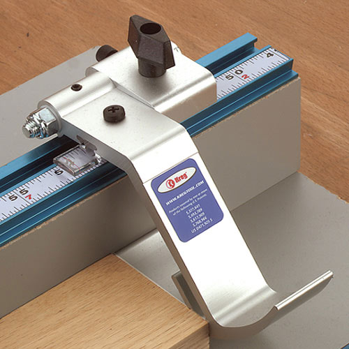

Pour le guide, non la scie est équipée en standard d'un chariot raz de lame, je ne vais pas lui rajouter un chariot couvrant en plus ! Le seul truc que je vais ajouter, c'est un guide d'angle Incra (un miter).
En soi, ces guides me vont bien, ils sont bien droits et d'équerre. C'est juste la lecture de la mesure qui est part trop imprécise.
Pour le guide du chariot, je pense carrément remplacer l'arrêt par un autre, dans le style de celui-ci. Par contre ce n'est pas facile à trouver : on tombe surtout sur ce modèle Kreg. A part la facilité de lecture de la mesure, je souhaite conserver un arrêt basculant. C'est bien pratique.
[Test matos] Scie à format Leman SST256 255mm - Page 2 862_1744_popup
Ou alors il faudrait trouver une mire transparente dans ce goût là (hairline cursor)
Pour le guide parallèle (les ricains appellent ça un "Biesemeyer table saw fence"), je ne sais pas trop. Soit j'arrive à trouver une bidouille (comme la mire transparente), soit il faudrait remplacer le guide et son stop. Mais là ça risque vite de chiffrer.

Mire de visée pour le guide parallèle
Cette mire a demandé un peu plus de réflexion que pour la mire du guide du chariot. Et ce pour plusieurs raisons :
1. De base il n'était pas possible de fixer la mire directement sur la machoire du guide, à moins de tordre à 90° la barrette plastique utilisée comme mire. Mais cela ne résolvait pas le problème suivant.
2. La mire doit se trouver quelques mm sous le niveau de la table. Histoire d'éviter que le déplacement d'une pièce ne l'arrache. Cela demande d'abaisser le profilé alu supportant la règle. Ce pourquoi le profilé n'était pas prévu pour.
3. Le trait de visée de la mire doit se trouver 5 à 10mm plus à gauche de l'endroit où l'on visait jusqu'à présent. Ce qui implique de déplacer d'autant le profilé de la règle. Là aussi le profilé n'était pas prévu pour.
4. Réflexion pour avoir une double mire pour les 2 positions du guide (haute pour les carrelés et basse pour les panneaux) qui présentent une différence de largeur de 40mm. J'ai pour l'instant laissé tombé cette double mire à cause du point 5 mais également parce que je ne me sers quasiment jamais de la position panneau (essentiellement utile pour scie une pièce avec une feuillure).
5. La mire dépasse sur la gauche de la mâchoire du guide. Or pour les toutes petites coupes, ce dépassement empiète sur le chariot. Avec la mire actuelle, je ne peux scier en dessous de 8mm (autant dire que ça n'arrive pas souvent ...) Mais s'il fallait rajouter les 40mm pour la double mire, là ça deviendrait plus que gênant !
Étapes de l'amélioration :
1. Mise en forme d'une cornière alu bien rigide et fixation sur la mâchoire via deux vis avec taraudage
J'ai pris toute la largeur de la mâchoire et le max de hauteur, ce qui a nécessitait un peu de mise en forme à la lime. De plus j'ai fait en sorte que le haut
de la cornière soit 4-5mm sous le niveau de la table.
2. Alésage du profilé alu supportant le règle.
Il a fallu agrandir les 4 trous de fixation pour les décaler vers la droite et les rehausser. Le profilé commence à ressembler à un gruyère. Heureusement il
est épais et reste bien rigide.
De plus, il a fallu faire des rondelles spéciales car celles de base ne suffisaient plus (pas assez larges + le trou est contre un angle = la partie supérieure
de la rondelle doit être très fine)
3. Découpe et pose de la mire
Rien à dire de spécial. La mire est réalisée dans un plexi de 1mm d'épaisseur et fait 20mm de large. Le trait de visée se retrouve 8mm à gauche du guide.
Pour réaliser le trait, il est tracé à l'envers à l'aide d'un tranchet puis est colorié au feutre indélébile. Petit essuyage et c'est nickel.
Par prudence, la mire a été fixée au scotch double face et non à la colle (pour être changé plus facilement le cas échéant)
4. Réglage de la règle
Rien d'extraordinaire là aussi. Découpe d'une pièce pour avoir 30.00mm de coupe (vérif au pied à coulisse). Réglage de la règle pour avoir le trait de visée sur 30mm pile. Puis vérification d'une coupe à 10cm et 30cm.
On part de là
