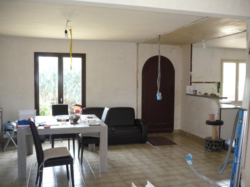

Dans la rénovation, nous passons par la case abattage de cloison pour rendre la maison plus agréable, les cloisons sont non porteuses
nous avons acheté la maison dans l'état la cuisine partiellement ouverte mais pas suffisant alors avons fait tombé quelques cloisons,
avant
après
de la cuisine on récupère de la place et une vue d'ensemble de la pièce à vivre, les meubles que vous apercevez dans la fond sont ceux de la cuisine que nous avons enlevé pour les travaux.
ouverture du mur haut de la grande chambre pour récupérer la clarté et créer une verrière sur mesure, la maison à 3 chambres pour le moment la plus grande ou nous avons ouvert le haut servira de salon car les combles sont aménageable par la suite (encore plein de boulot à prévoir).
Nous allons également installer deux HEA sur colonne à l'emplacement les ancien murs afin de consolider les plafond pour l'aménagement futur des combles.
Amicalement guillaume.

Eh bien tu es parti dans les grands travaux dis donc... pas simple la rénovation. En tout cas ça va te faire de l'air toutes ces cloisons en moins, et la lumière n'en circulera que mieux.
Au passage, comment comptes-tu gérer les trous dans le carrelage laissés par les pieds de cloisons ?

On a également poussé les murs. J'ai remplacé un mur porteur en grison de 7m de portée, qui tenait 2 étages de plancher (mais pas la toiture) par 2 poutres métaliques.
Le tout en 3 jours à 2 gars. Ben il y a fallu trouver plein d'astuces de mise en oeuvre ! Les profils métal étaient tellement lourds, que pour les faire rentrer dans la maison depuis leur point de stockage (4m de distance) on a mis 3h !

Un simple avis au niveau thermique :
j'aurais tendance à faire un sas d'entrée dans la maison au lieu de rentrer direct dans la salle de séjour pour l'hiver car quand tu est au chaud à la maison et que quelqu'un rentre : breuu ! le froid rentre avec lui et la chaleur elle s'en va
Peut-être à tu un sas à l'exterieur et la j'ai rien dit
Bien sur a voir suivant l'implantation des pièces de la maison

Pour les interrogation sur un éventuel sas d'entrée, vu la config de la cuisine qui est collée et le plan de travail qui donne direct sur la salle il nous est impossible de faire un sas, ça cacherai trop la lumière car je souhaite aussi ajourer la porte d'entrée pour lui faire une partie vitrée mais à l'entrée il y aura un placard de rangement sur deux niveaux mais peu être un sas à l’extérieur mais j'en suis pas trop fan, à voir. Il faut qu'on fasse quelque plans sur un logiciel d'architecture.

guillaume22 a écrit:
Emi81 si tu peux je serai preneur de quelques photos de tes poutres métallique et les sections que tu a choisi.
J'ai pris des profils du commerce: IPE.
Pour les sections, j'ai dimensionné les profils en fonction de mes contraintes: portée, entraxe, charges, conditions de flèche...
Mon choix de sections n'aura pas beaucoup d'interet pour toi car tu auras surement des hypothèses différentes...
Par contre je peux si tu me donnes les éléments t'aider à dimensionner tes poutres.

les deux cloisons que nous avons abattu se trouvaient en décalé avec la poutre de la charpente quasiment au niveau de la fixation des solives, nous voulons mettre une poutre HEA pour rattrapper les défauts de hauteur des plafonds mais pour soutenir aussi les deux poutres de la charpente, comme les murs n'étaient pas porteur je pense qu'une HEA de 180x4000 de long supportant 8.2 tonnes au centre et assise sur une colonne à chaque extrémités serait suffisant mais avec des calculs ça serrait surement plus parlant, je posterai une photo des combles et te donnerai des éléments pour voir ce que ça donnerai.
La photo de ton installation était surtout dans le but de voir l'étendu du travail et le rendu final.
