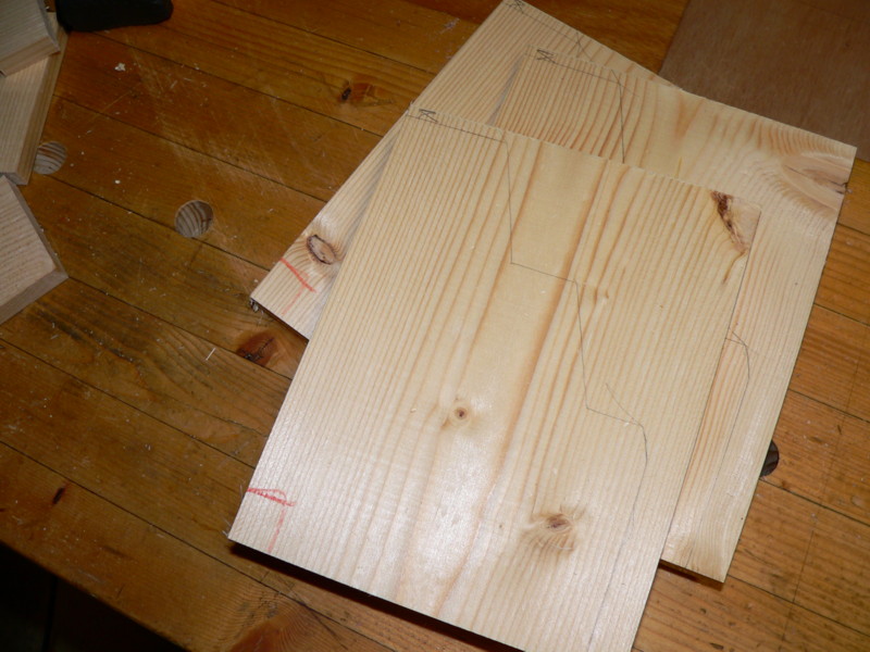

J'ai ensuite reporté le contour du gabarit sur mes planchettes :
Puis découpé le tracé grossièrement à la scie sauteuse :

Après une bonne journée d'atelier, suite et fin de mon immense projet...
J'ai commencé par tracer la position des inserts sur mon bloc, après l'avoir poncé à la main pendant un bout de temps...
Puis j'attaque la première rainure.. Pour ce faire , je me découpe un bout de trois plis avec le bon angle, qui va me servir à être parallèle au guide de ma défonceuse sous table (chui pas très clair ce soir...). C'est plus facile avec une image :
Il est fixé avec du double face...
Je fais ma première rainure :
Et y'a comme un problème !!! :
Comme dirait Nabila : Allo ?? Allo ??? Je croyais avoir compris ce que me disait Antoine et je n'avais en fait rien compris du tout !! rien de rien...
Évidemment, mon encoche a la défonceuse est perpendiculaire à la face. donc génère un rectangle sur l’arête. Et ce rectangle fait que ça ne peut pas coller avec un insert qui se raccorde avec un angle différent de 90°...
Je décide immédiatement que ces inserts seront beaucoup plus jolis s'ils ne se raccordent pas aux angles ...
(Je sais, c'est petit et mesquin et c'est pas comme ça qu'on progresse mais je bosse à partir de demain et faut que ce soit fini ce soir..... Je le saurais pour la prochaine fois !! et j'avoue mieux comprendre les dessins d'Antoine, maintenant... En fait si j'avais dessiné correctement en 3D, je me serai rendu compte du problème, au lieu de bêtement ne dessiner ces inserts qu'en surface des faces...Ah la la...)
Je trouve que les bords de mes rainures ne sont vraiment pas terribles :
Ça me fait ça quand je suis travers fil. Est ce que ça veut dire que ma fraise est désaffutée ?
(On peut aussi noter que ces rainures sont un peu trop profondes (de 0.5 mm) : elles rejoignent celle dédiée à la lame du couteau le plus large.. c'est pas grave, la lame passe quand même.
Ensuite je creuse les autres rainures, puis un coup de papier de verre pour faire propre :
Je découpe ensuite les inserts dans un bois exotique inconnu (niangon peut être) : un tout petit bout de récup pris dans la caisse à chute d'une de mes anciennes boites... Les collègues s'étaient foutus de moi, à l'époque...
J'ai deux largeurs de rainures : du 10 et du 15 mm.
J'ai découpé ça à la circulaire sur rail puis raboté et enfin chanfreiné les angles inférieurs à l'abrasif pour que ça rentre plus facilement (les inserts sont un peu plus larges que les rainures : je les fait rentrer en force)
Je coupe ensuite des extrémités à la scie puis enlève une partie du bois à la ponceuse à bande, mais j'arrête ça rapidement, ça va trop vite et trop fort, j'ai peur de tout esquinter.
Je continue au rabot.
Puis je termine à l'abrasif 80 puis 120. J'en profite pour casser les arêtes. C’est presque fini !!
J'ai aussi réouvert les orifices pour mettre les lames avec une lame de scie à métaux.
Un coup d'huile de Tung diluée à l'huile essentielle d'orange (ça sent meilleur que la térébenthine) :
et le voilà à la cuisine, avec les couteaux :
Bon c'était pour la photo, il est redescendu illico pour sécher...
Ça ne rend pas si mal même si ça n'est pas tout à fait comme ça que je l'avais dessiné...
Il aura droit à d'autres couches d'huile dans les jours à venir.
Allez zou, au projet suivant !! (peut être bien un système pour ranger mes ciseaux à bois correctement dans un tiroir.. pour l'instant ils sont en vrac et ça commence à me saouler, même si les tranchants sont protégés..) Mais ça risque d’être dans quelques temps !!
