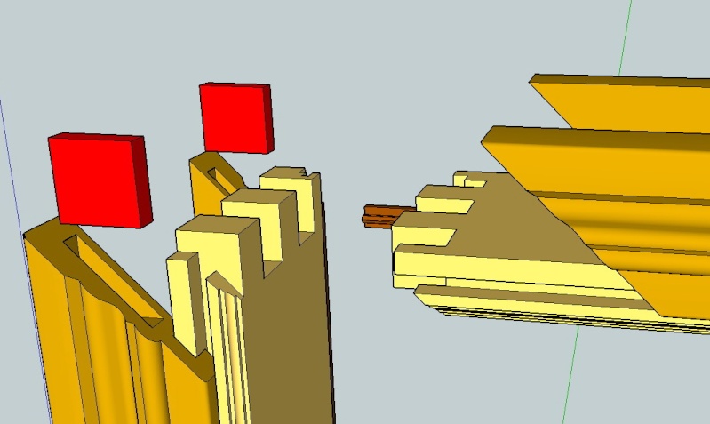

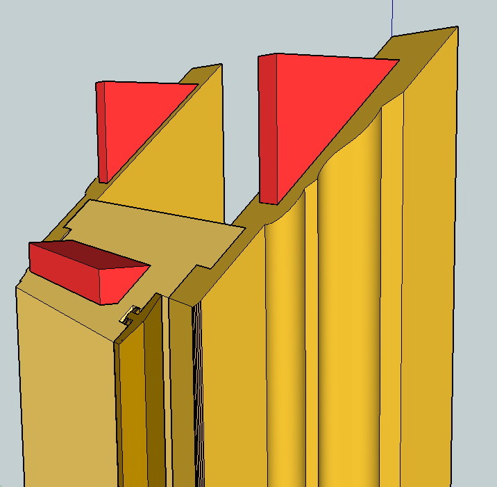

Etant en train de rénover une ancienne étable complètement vide et immense, je dois pour des raisons de solidité mettre des cloisons de 116mm (rail de 90 + 2x13mm de placo).
Je dois donc réaliser mes dormants (bloc portes) et ouvrant , soit en chêne rustique ou noyer. Nous avons choisi les formes des portes et blocs portes.
Je vous demande donc de bien vouloir m'aiguiller dans la réalisation de mon projet très audacieux.
Voici une première ébauche de plan sous SketchUP de mon bloc porte.
Que me conseilleriez vous comme assemblage entre la traverse du haut de mon bloc porte et le montant.

J'avais pensé faire un assemblage COUPE D'ONGLET PAR TENON RAPPORTE sur les chambranles et juste 2 tourillons sur les pièces jaunes qui s'assemble à l'equerre.

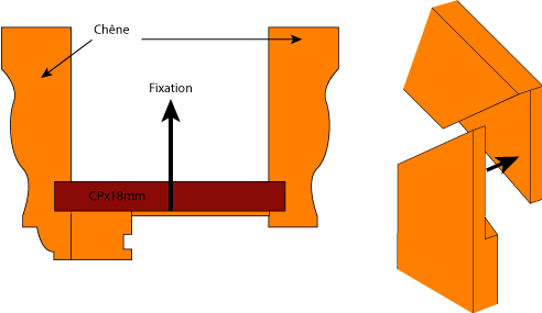

Pour les angles je pensais réaliser cette assemblage, assez facile et rapidement réalisable avec ma mortaiseuse:
![Suivez pas à pas la réalisation d'un bloc porte et porte Clip_310](https://i.servimg.com/u/f47/17/07/46/37/clip_310.jpg)
La question que je me pose est la résistance de cette assemblage (car les portes viennent quand même claquer dessus).
Mais je pense qu'il doit y avoir d'autre solution?

Oui, mais pour ma part, avec du massif et des ouvrants,
je me pose aussi la question de la stabilité dimensionnelle.
Là pas le temps, mais j'essayerai de t'esquisser quelque chose dans la soirée.![Wink](https://2img.net/i/fa/i/smiles/icon_wink.gif)

Pourriez m'expliquer ce que je pourrais rencontrer comme problème de stabilité dimensionnelle?
cyrilys- petit nouveau
- Messages : 32
Points : 96
Date d'inscription : 02/11/2011
Re: Suivez pas à pas la réalisation d'un bloc porte et porte
Il n'y a pas que ça. tes languettes étaient trop fines, donc fragiles.
Une porte qui claque une fois de trop et crac.
Par ailleurs, le bois massif "joue" toujours.
Il suffit de pas grand chose pour cela.
J'ai vu des poutres de 250 ans fendre et vriller,
parce qu'installées dans une nouvelle demeure.
Donc même l'âge et le séchage du bois n'est pas une garantie.
Vu la masse de ton profil par rapport à ta languette,
s'il vrille, ta languette peut aussi céder.
Le contre-plaqué reste très stable et peut absorber
plus d'humidité qu'un bois massif, sans bouger beaucoup.
Le fait de l'insérer par épaisseur entière dans une rainure dans le chêne,
offrira un assemblage sans point faible.
Même si le CP régulera le facteur, si le chêne joue, l'assemblage tiendra le coup.
Par ailleurs, tu pourras fixer à travers le CP de manière invisible,
ce qui est aussi un avantage.

J'ai retravaillé sur le bloc porte et j'en arrive à un nouveau schéma: qu'en pensez vous?
![Suivez pas à pas la réalisation d'un bloc porte et porte Clip10](https://i.servimg.com/u/f15/17/07/46/37/clip10.jpg)
L'épaisseur de la première languette fait 8mm et la seconde fait 10mm.
Merci pour toutes ces infos j-max.fr.

Je vais donc vous faire suivre l'état d’avancement de la fabrication de mes blocs portes, avec le temps dont je dispose.
J'ai retravaillé sur le plan, et donc comme vous pouvez le constater sur ci dessous je vais donc faire un assemblage par coupe d'onglet avec tenon rapporté.
J'ai choisi cette solution car je n'en ai pas d'autre, et surtout je n'en voie pas d'autre, il faux que se soit assez simple et rapide en réalisation car j'ai quand même 16 blocs portes et donc 16 portes à réaliser.
Je vais donc faire un plan scketchup pour une porte et un bloc porte, qui aura toutes les cotes et les plans de débit pour pouvoir travailler en atelier. Il est évident que je mettrais à disposition pour ceux qui le veulent le fichier scketchup, quand il sera terminé et pas avant.
Bien sur toutes les propositions, critiques et autre commentaires sont les biens venus sur cette discussion.

et a la place de tes tenons rouges, pourquoi pas de faux tenons perpendiculaires à la coupe, avec une défonceuse et un gabarit ? Des domino maison, en fait ! A moins que tu puisse invertir![Very Happy](https://2img.net/i/fa/i/smiles/icon_biggrin.png)
Sinon, pour celui du flanc, un lamello suffirai surement.

Pour moi se serait un double enfourchement pour la partie centrale du dormant.
et un collage sérieux, puis ce serait vissé par l'intérieur des rails.
Et pas de faux tenons c'est pas suffisamment solide.

la solution d' Arlequin, du double enfourchement, me parait la plus adapté à la situation. Par contre la réalisation de cette pièce va être assez complexe.

Les ébrasements seront assemblé par collage et vissé dans les rails.
