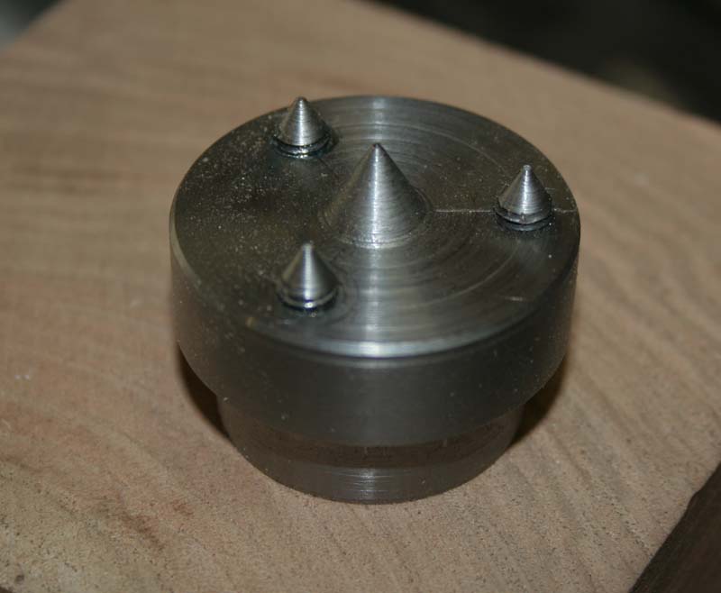

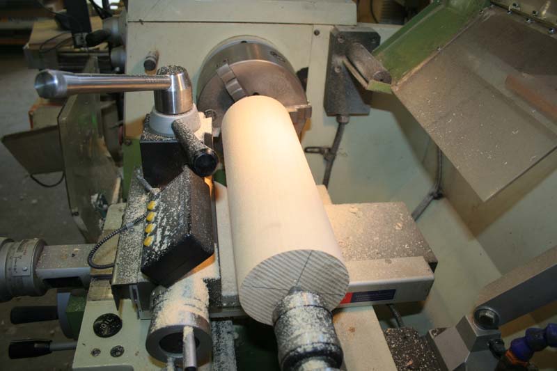

J'avais besoin de transformer quelques bouts de bois en rondin, j'avais prévu de le faire au 4 mors, mais les bois qui m'ont été livrés sont tout sauf bien calibrés (pour du 100x100 commandé, j'en ai qui font jusqu'à 105 Rolling Eyes). Le réglage du 4 mors étant un peu longuet dans ces conditions, je me suis fait une pointe qui se monte dans le mandrin 3 mors.
Une chute d'acier, 3 CHc pour les pointes d'entrainement.

Salut. La grosse pointe centrale est usinée dans la masse? Sinon, c' est costaud, comme rouleau à pâtisserie!

Rémi(de la Montagne Noire a écrit:Salut. La grosse pointe centrale est usinée dans la masse? Sinon, c' est costaud, comme rouleau à pâtisserie!
Oui, seules les 3 pointes externes sont rapportées.
Fini c'est du Ø94 ±0.2 (le bois)
