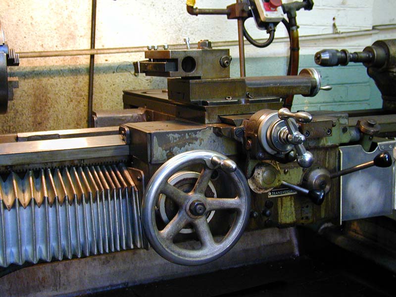

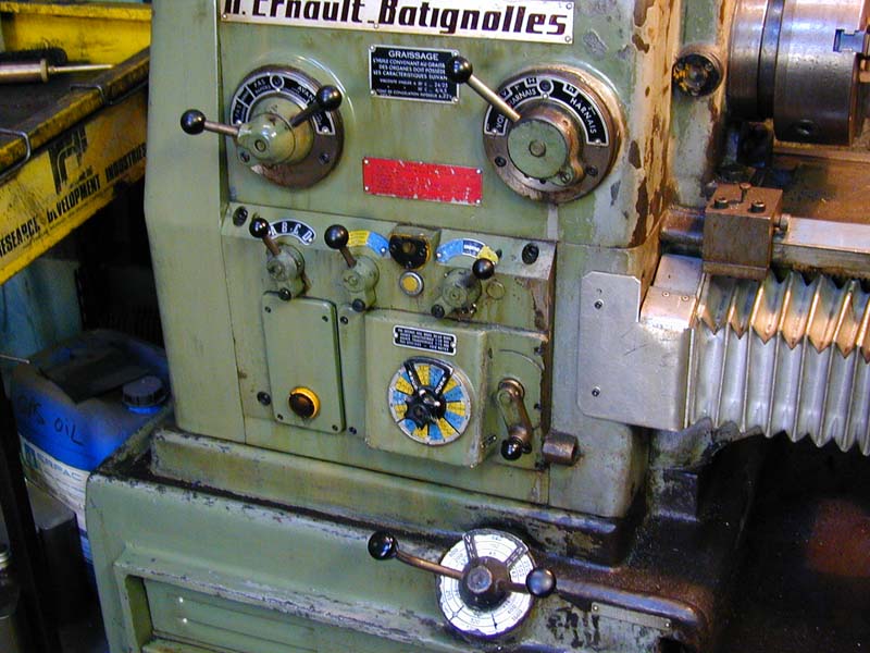

Le tour, c'est le Ernault Batignolles HN 250 que j'ai remis en route et que j'utilise au boulot.

et bien voici des photos de son petit frère, c'est celui que j'avais dans mon atelier quand je bossais au GIAT
je ne me souviens pas du modèle.
C'est également lui qui m'a servi de modèle pour le tour en 3D du filigrane des pages de MétaBricoleur (je me suis servi des photos comme base, et je n'ai que ces 4 )
