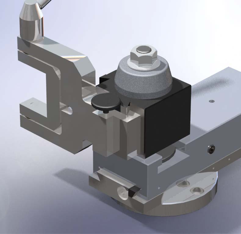

J'ai besoin de faire quelques demi-sphères en bois pour mon boulot, mais je n'ai pas d'appareil à tourner les sphères et mon tour numérique n'est pas fini (il n'est même pas commencé, à part les plans). Je vais donc fabriquer un appareil simple pour tourner les sphères en question.
Je me suis basé sur ce document dont j'ai adapté les côtes pour tourner des sphères jusqu'à 50 mm de Ø
http://www.metalwebnews.com/howto/turning-tool/spherical_turning_tool.pdf

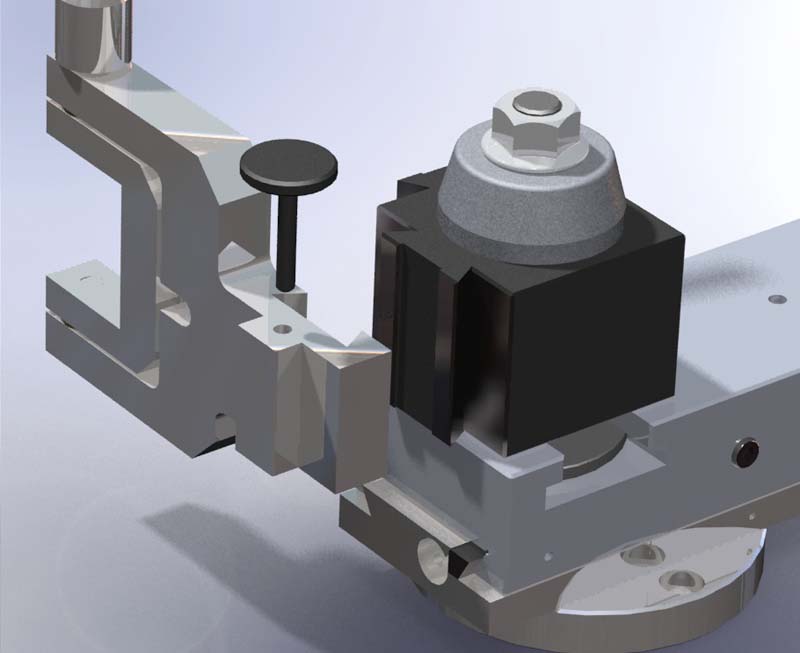

Voici le dessin fait sous SW
La 3D c'est super, mais la réalité c'est encore mieux pour voir si tout passe ; j'ai donc fait une maquette de la pièce en MDF de 18, bien évidemment à la CN, ce qui a pris 5 min car je peux récupérer le fichier dxf de la mise en plan de Solidworks dans CamBam et y appliquer directement les opérations d'usinage. Ça vas plus vite que de dessiner tout le tour en 3D pour tester mon outil

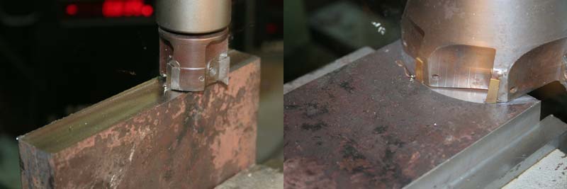

Le brut de matière 115x165x25 en acier 35CD4 (acier mi-dur) les cotes extérieures de la pièce finie seront de 110x160x20 ± 0.1mm
Usinage des champs en premiers après un passage au tank pour enlever les plus grosses aspérités de la découpe (oxy-découpeur) ..
Puis usinage des 2 faces pour tomber la pièce à 20 mm d'épaisseur
Fraise de Ø 40 - 4 dents pour les champs (630 rpm - F= 200 mm/min)
Fraise Ø 125 - 8 dents pour les faces (200 rpm - F= 125 mm/min)
J'y suis allé un peu fort avec la fraise de 125, et ça s'est mis à vibrer, j'ai du réduire la profondeur de passe à 0.5mm au lieu de 1mm, par chance la vidéo tournait ; si vous mettez le son, vous entendrez au début que ça fait un sale bruit ... de plus les pastilles tirent des étincelles .. pas bon ! en réduisant la profondeur de passe tout rentre dans l'ordre.
Sur cette photo, on voit bien la partie ou il y avait des vibrations (rare sur cette machine), les facettes sont très révélatrices de ce problème, tant en fraisage qu'en tournage. Autant dire que les outils n'aiment pas du tout

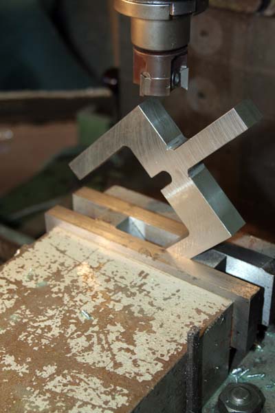

Pour accélérer les choses et économiser mes outils, je fait le maximum avec des fraises à plaquettes
Puis je fini le contour ainsi que la lumière à l'aide d'une fraise carbure monobloc de 10.

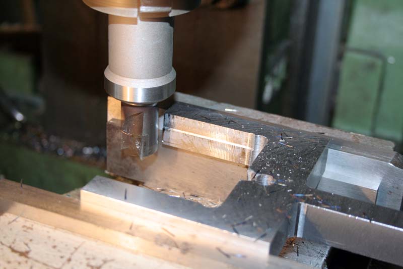

Pour enlever la partie centrale, cette fois ci j'ai taillé dans la masse. L'ouverture fait 53 mm de large, ma fraise fait 50 mm de Ø.
J'ai d'abord usiné par passe de 3mm sur la largeur de la fraise par un mouvement en Y (avant/arrière), centrée sur mon ouverture, puis de chaque coté j'ai enlevé les 1.5mm restants en usinant avec le coté de la fraises ; passes de la hauteur de la plaquette (16mm) sur 1.5 mm de large.
la pièce après les différents perçages (fastidieux)

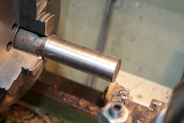

Suite et fin de ce sujet.
Tournage des bagues en laiton
puis de l'axe du bas, tiré d'une vis CHc M12 (allez savoir pourquoi j'ai coupé 2 vis au lieu d'une .. )
Fabrication de l'axe supérieur
Je commence par mettre un bout de barre au Ø extérieur (25), puis je le coupe à la scie à ruban
Réglage du chariot porte outil à 20° pour tourner le cône.

Usinage de l'axe

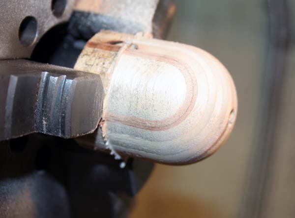

En utilisation
L'outil est d'abord réglé dans l'appareil pour un Ø donné (ici 40mm) avec une jauge de profondeur.
Le chariot porte outil est incliné à 45°, c'est lui qui me permettra d'effectuer la prise de passe.
Je viens ensuite tangenter au Ø de ma pièce, l'outil étant perpendiculaire à l'axe de rotation, puis je verrouille le chariot transversal (dans mon cas il n'y a pas de verrouillage sur ce chariot, donc je met ma visu à 0 pour l'axe X, histoire de pouvoir revenir à cette position si nécessaire.)

En utilisation
Ensuite, je me déplace en Z (à droite) en début de pièce, je met mon appareil à 90° (l'outil dans l'axe de rotation du tour), puis je viens tangenter en bout de pièce. Je bloque mon axe Z (ici il y a un verrouillage mécanique).
Je met également à 0 le Z0 (l'axe du chariot porte outil), puis je le recule cet axe de façon à ce que l'appareil puisse tourner sans que l'outil ne touche la pièce.
La prise de passe se fait en déplaçant le chariot porte outil, l'usinage est fini lorsque j'atteins le 0 sur cet axe. Une butée mécanique serait utile pour de la série, il faudra que je vois si je peux faire un truc simple pour ça.
Une demi sphère en CP
