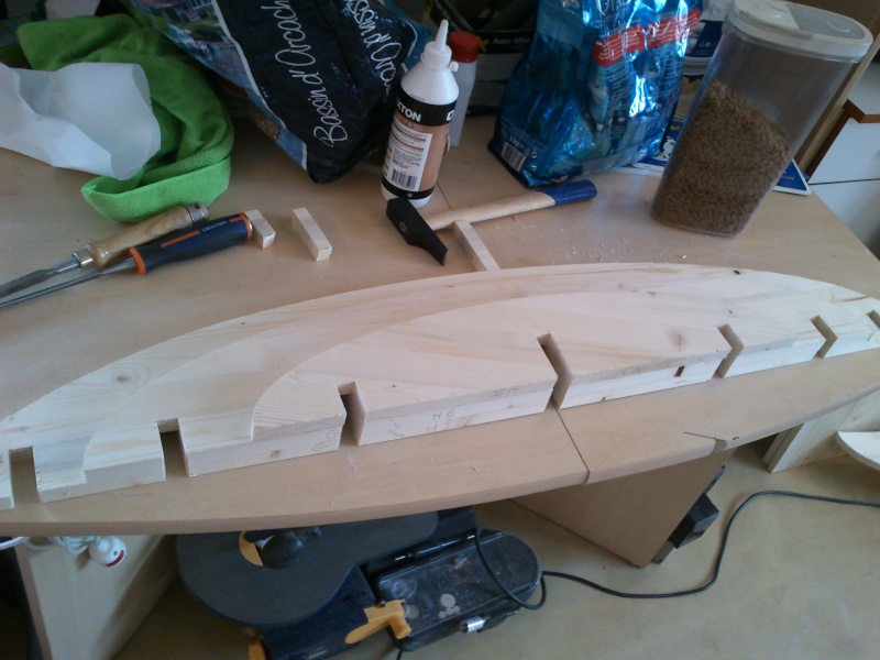

Voici l'étagère que je suis en train de faire :
Celle ci fait 1m50 de largeur et est vendue aux alentour des 2000 euros ! Donc je me suis dit, aller hop! au turbin.
Un ami m'a fait les plans sur informatique réajuster aux cotes que l'on souhaitait, c'est à dire, 1m20 de largeur, et 20cm de profondeur. aussitôt dit, presque aussitôt fait ...
Les plans PDF sont tirés pour être exploitables, puis découpés pour s'en servir comme gabarit.
Je l'ai conçu pour être fait à partir de tablettes d'aménagement, en 18 d'épaisseur. ce que j'ai prix en sapin. des tablette de 240x60x18. Aller c'est parti .. pour la suite les photos se suffiront à elle même ! Je rappelle que mon "Atelier" se résume à ma salle à manger de 14m² au 10 eme étage d'une tour ...
voilà ou j'en suis. J'ai passé bcp bcp de jours dessus car je suis assez occupé , et je ne peux pas faire trop de bruit ... donc souvent une petite demi heure le soir en semaine seulement.
Là j'ai tout ajusté pour la profondeur. Il me faut encore poncer à la ponceuse à bande tout le devant pour que tout coïncide parfaitement, et pour ca faut que je trouve un plan, je ne peux pas le faire chez moi ! trop trop de poussière. J'ai un garage, et on va me prêter un groupe électrogène ... donc wait until fin du mois.
Ensuite, pâte à bois et ponçage de finition sur l'ensemble, peinture laquée des tranche puis ponçage des tranches. Faut aussi que je voye le système d'accroche au mur ^^

Le modèle original est découpé sur CNC.
Du coup, il est assez logique que, plus technique et mieux fini, l'original soit plus cher.
C'était le sens de ma remarque.
Par contre, là avec les découpes existantes c'est mort,
mais si j'avais à suivre ce challenge, je couperai à l'angle le plus proche,
puis j'égaliserai au rabot ou au ponçage.
C'est plus simple si c'est une portion de sphère qu'une hémisphère écrasée.
là les angles seraient fixes par segments.

Coucou merci pour les commmentaires.
J ai mis de cote l etagere car j ai achete une 125 non roulante et je l ai retappe pour ma copine x)
Le modele originale les tranches sont "droites" si je puis dire, perpendiculaire au chant. Donc à chaque croisement de bois un côté est affleurant et l autre non .. dur à expliquer.
Sur la mienne, je vais poncer les tranches afin que tout soit affleurant, en gardant évidemment l arrondi global.

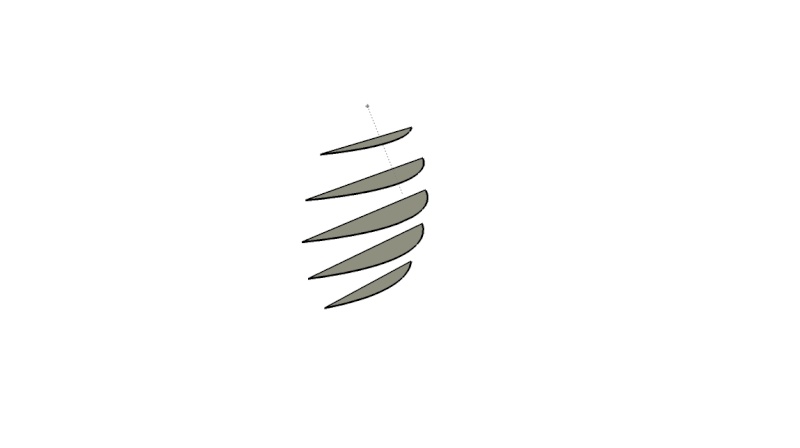

Bonsoir a tous
voici la methode avec SketchUp et le ( plugin Slice) en photos
pour teminer j'ai couper du mdf 8mm

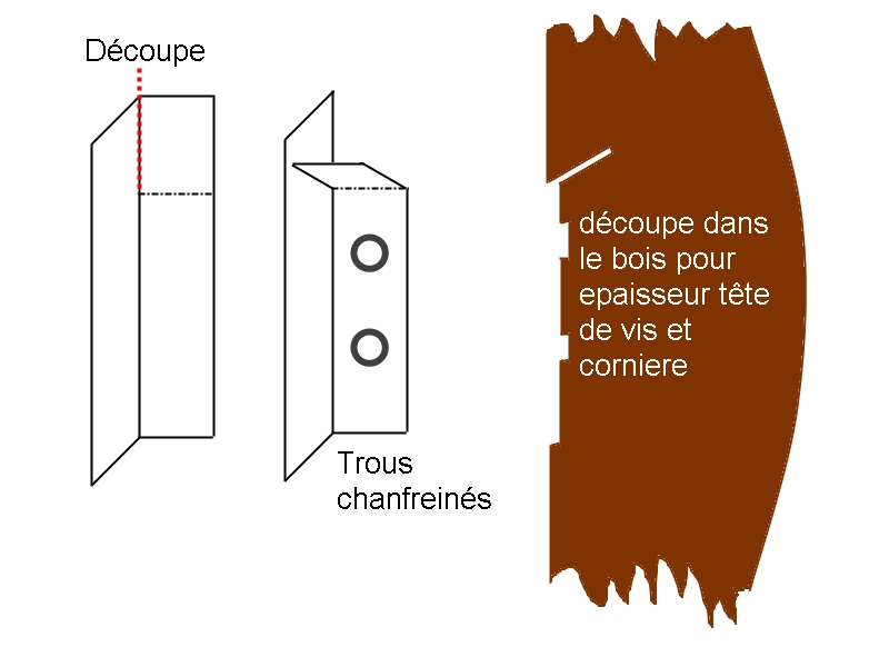

De mon côté le meuble est fini, prêt à peindre selon l'endroit ou mes parents le poseront. Ce sera vraisemblablement une peinture noire brillante sur les tranches et blanc ou couleur bois sur les champs.
Pour la fixation, j'ai trouvé une petite solution tout simple. Je pars d'une cornière métallique. J'en coupe 2 bouts d'une 15 aine de centimètres. en haut, je coupe l'angle de la cornière sur 3 centimètres. puis je rabats cette languette à un angle de 45 degrés à peu près. 2 trous chanfreinés en plus. La deuxième fixation en mode miroir.
Dans le bois, une entaille pour la languette, limer un peu pour l’épaisseur de la cornière et des 2 têtes de vis.
Ainsi, les languettes soutiendront le poids de l'étagère, et les côtés des cornières empêcheront de bouger latéralement. Celles ci se fixeront sur les 2 montants verticaux autour de la centrale et peintes en noir brillant pour être plus discret. Vu que ce sera au fond des casiers au centre, cela ne se verra pas, et on peut déposer ou poser l'étagère facilement. un plan vite fait :
Avec du sapin de 18mm, ça ne bouge pas un pet, en même temps j'en ai ch*** pour l'ajustage justement.
