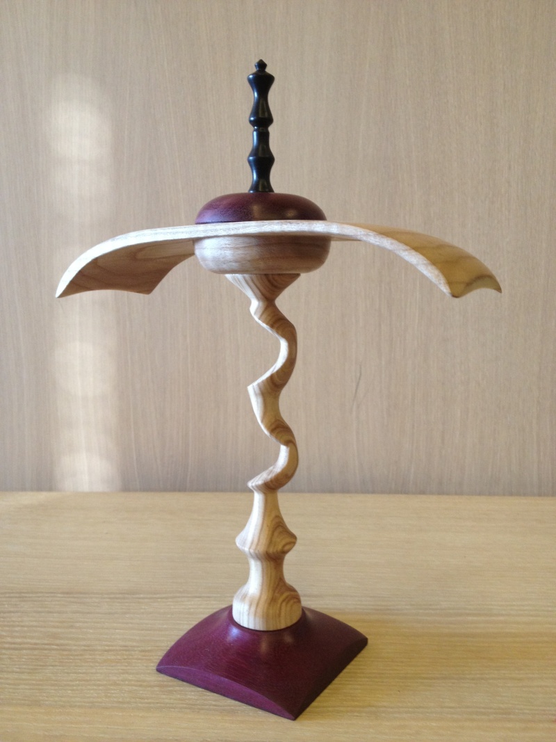

Voici ma dernière création, il agit d'une boite faite avec l'amarante,frêne et ébène
je posterai plus de photos plus tard

Ouah ! délire la forme !! je ne pensais pas que l'on pouvais faire des formes aussi tortueuses avec un tour à bois .
Un bel objet, félicitation.

Je croit que ça s'appelle le tournage excentrique ( tu aura compris le principe).
par contre ça doit être dur de ne rien casser ! Bravo

Sympa et tres original, si je comprends bien la technique tu as tourné un pied classique et ensuite tu as recoupé une courbe sympa a scie a ruban?

Non, c'est du tournage excentrique. Tu serres ta pièce de manière excentrée dans le mandrin.

Y doit falloir une certaine maitrise pour ne pas se prendre la pièce par la tête ... et le bois qui vas bien !

C'est entièrement fait au tour car je possède ce que l'on appelle un mandrin excentrique qui permet un "désaxage" de maximum 35mm et également une pièce permettant un décalage de 20 degré... que je n'ai encore jamais fait.
Je posterai plus tard des photos du mandrin afin que tu puisses mieux visualiser.
Si tu as des questions n'hésite pas.

En fait, dans le tournage désaxé on est limité par la taille des objets car plus c'est grand plus c'est dangereux.

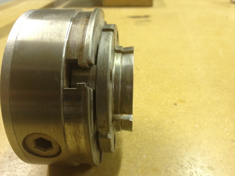

Pour les objets en forme de plat, peux-tu montrer comment tu les fixes au mandrin?

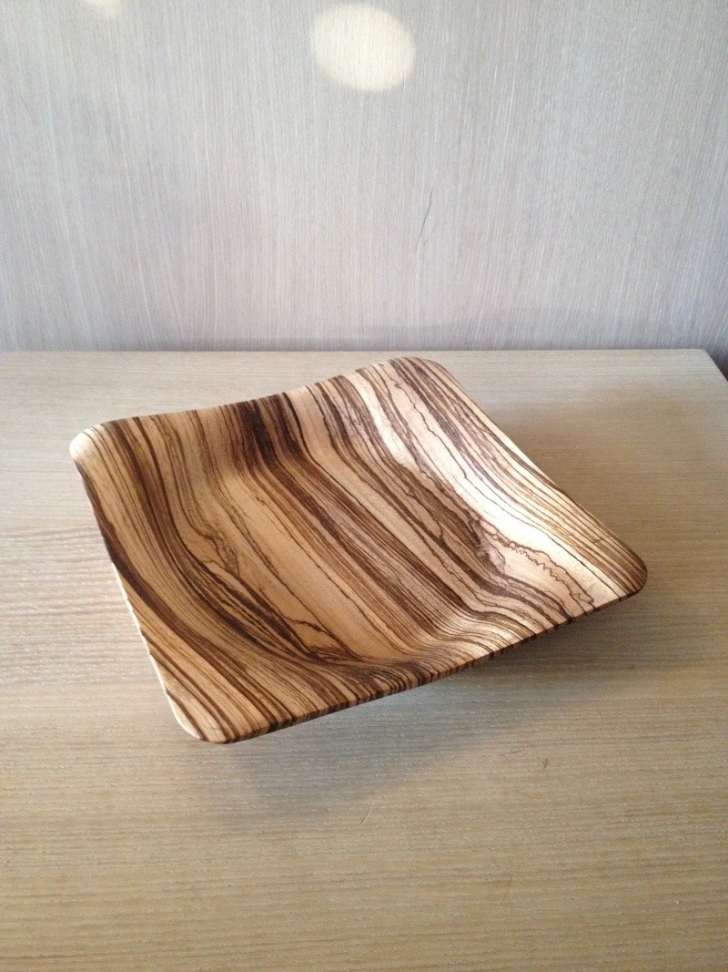

C'est vraiment superbe, et les "dessins" du bois sont assez extra, en particulier la 3ieme et la dernière photo ... de quelle essences s'agit il ?
Le principe de tournage fait un peu penser au tournage d'un vilebrequin.

Voici quelques photo de mes mandrin
Voici le mandrin qui permet de fixer différentes pièces dans les plats et comme on le vois sur la photo il existe différents accessoires selon le besoin.
On peut fixer les objets soit par pression, soit par expention, comme tu le vois sur la photo, la mâchoire du mandrin est en queue d’aronde.
Celui-ci c'est le mandrin excentrique qui permet un désaxage jusqu’à 35mm , avec c'est différents accessoires.

Il s'agit d'olivier et l'autre c'est du zebrano.
