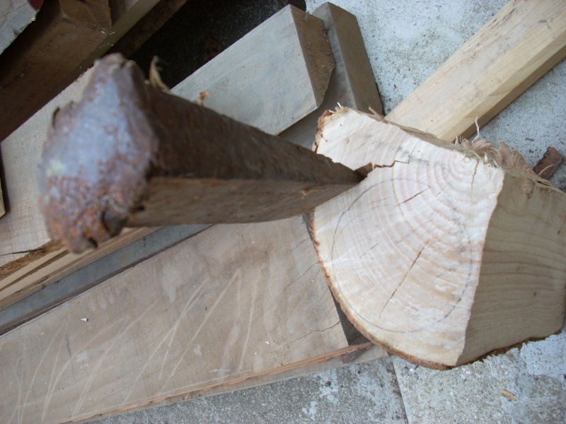

Dans mes souvenirs, lors du tournage de l'ébauche, ça tape beaucoup, et je n'aime pas trop ça, je m'approche au plus de la forme.
D'abord au coin de fendage :
Tournage d'un maillet en bois Dscn0013

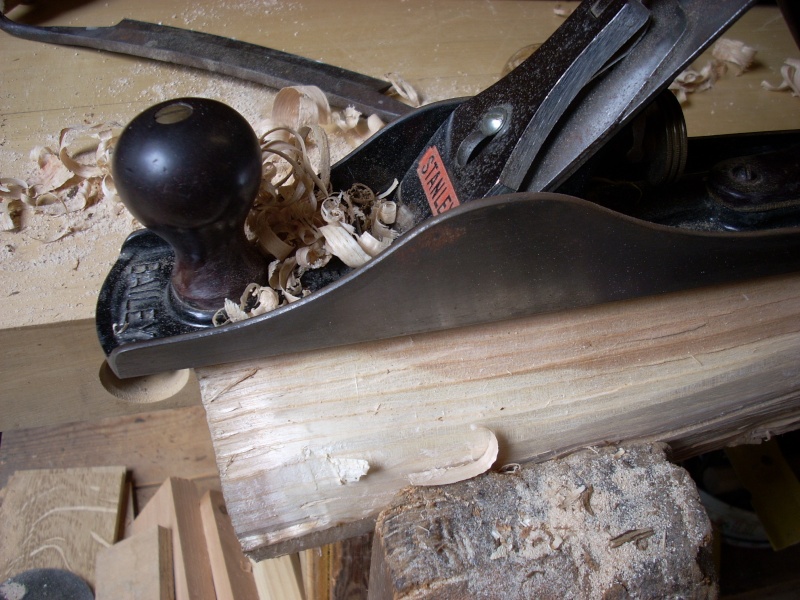

Et enfin au Stanley 5 pour rendre l'ébauche la plus ronde possible :
Tournage d'un maillet en bois Dscn0015

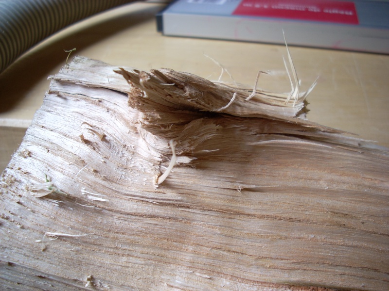

Tout se passe bien jusqu'à ce que j'éclate un morceau :
Tournage d'un maillet en bois Dscn0023
Sans importance parce qu'il reste suffisamment de matière pour le manche.

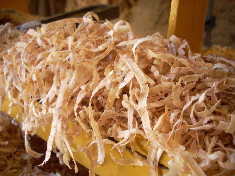

Et du coup j'essaie de faire des beaux copeaux :
Tournage d'un maillet en bois Dscn0024

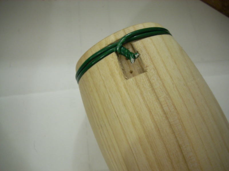

Je fais une petite rainure en bout pour pouvoir mettre un serrage :
Tournage d'un maillet en bois Dscn0026

par contre tu va y mettre quoi dans ta rainure
va falloir que je m'y remette aussi mais pas beaucoup de temps en ce moment
C'est exactement ça, j'essayais au maximum de les appliquer (même si j'ai fait caler le tour plusieurs fois !)
6°sens a écrit:Extra, Max !!!
De la colle, dans la fente ???
Ou bien on laisse et on tourne un autre maillet quand celui-ci sera mort...
Tu vas avoir de la place pour loger ce tour ???
Non j'ai pas vraiment la place, il est posé sur l'établi et maintenue par des serres joints.
Pour la colle, j'y ai pensé, mais uniquement de la collekicoule Wink
Si ça casse j'en ferai un autre.
Pour le serrage voici comment j'ai fait :
C'est un simple fil de fer torsadé pour le maintien (l'emplacement est un peu grand !) :
Tournage d'un maillet en bois Dscn0032

Pour le cerclage de la tête, quand j'en fais un, je fais comme toi:  un double tour de fil de fer que je serre par torsion  avec une pince universelle .  Je coupe le fil de fer torsadé excédentaire, à   10à 15  mm comme toi. Mais ensuite , je replie ce bout de la torsade  avec une  pince à mors longs, j’insère le bout de la torsade   dans un petit trou que je perce dans le bois au ras de la base de la torsade, et je l'y enfonce au marteau comme un clou. comme un clou . Ainsi   la jonction du cerclage devient peu visible.
Mais le cerclage est un détail dont on peut souvent se passer, l'essentiel c'est de rester simple . Une mailloche de sculpteur est un objet destiné à usage intensif , agréable à la vue et au toucher sans être sophistiqué, et qui n'a pas besoin d'être éternel car il est facile à remplacer.

Vincent 91 merci pour la petit anecdote, et pour l'astuce du lien de serrage je le ferai sur le prochain !
