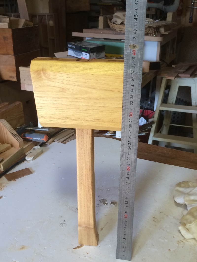

et bravo pour vos réalisations qui ont su me motiver pour m'y mettre également
Un ami et venu chez moi avec des lame de terrasse en robinier pour lui déligner des formes bien spécifique pour sa terrasse... et il a laissé toutes ses chutes ..
Vous l'avez compris, mon maillet et en robinier. Je l'ai fait le plus simplement, comme certain d'entre vous:
Après avoir raboté quelques chutes, je les ai collé entre elle et mise sous presse. Un volume pour le corps et un autres pour le manche. Puis après avoir dégrossi des "pavé" dans ces bruts, j'ai tourné chaque éléments avec mon modeste tour. Je n'ai pas de photo de toutes ces étapes "simple" mais voici le produit fini:
L’emmanchement à été collé et j'ai inséré un clef
Pour l'accrocher au "mur" d'outil, j'ai fait un trou dans le manche, puis j'ai découpé un bout de corde que j'ai enfilé dans le dit trou et j'ai agrafé les deux bouts. j'ai ensuite mis de la colle à bois, dans le trou, caché l'aboutage de corde avec ses agrafes et inséré deux clefs en vis à vis ...
La finition à été faite avec de l'huile pour plan de travail de chez le suédois ...
Mon fils de 5 ans, a reconnu de suite le marteau de tord !! .. je lui ai répondu qu'il avait qu'a bien se tenir à l'école maintenant

merisier ?
bien joli... on peut passer commande ?
- Messages : 4122
Re: Tournage d'un maillet en bois
salut, j'ai à peu prêt une idée des dimensions mais si tu pouvais indiquer le poids ? ça pèse combien un joli maillet comme cela pour être efficace.
nono30- complétement accro
- Messages : 2215
Points : 2292
Localisation : Vercors
Christian, il est très joli, mais c'est quand même un bois tendre. Ca risque de bien marquer, non ?

Avesangten a écrit:Christian, il est très joli, mais c'est quand même un bois tendre. Ca risque de bien marquer, non ?
je pense aussi.
Perso je les tourne en Euse (Quercus Ilex).
Je trie dans mes buches de chauffage, (bois d'éclaircies), celles qui ne se fendent pas sont parfaites car elles ne bougeront plus.
Là, niaproun, tu blagues pas.
Quid du tamaris ? Ca a l'air d'un bois assez dur. Je n'ai pas d'yeuse, mais il faudrait que je voie si j'ai des cormiers, ça doit se trouver ça, chez moi.
En tout cas, je me chauffe à 80% au charme, donc là aussi, j'ai de la matière.
