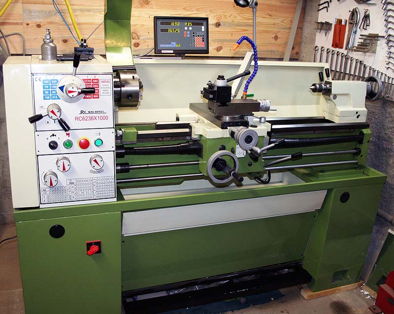

Lorsque j'ai décidé d'installer une visu sur mon tour, je me suis posé la question suivante: 2 axes ou 3 axes ?
En effet, la plupart des tours n'ont de visu que sur les 2 axes principaux, le X (transversal) et le Z0 (longitudinal)
Le chariot porte outil, quand à lui est l'axe Z1
Tour RC6236 - Mini Visu sur CPO Axes_t10
L'insta d'une visu sur le CPO (Chariot Porte Outils) pose plusieurs problèmes.
1 - il n'y a pas trop de place pour y passer une règle, même miniature
2 - le CPO doit pouvoir tourner sur sa base, il faut donc du mou de câble qui vas certainement gêner. (et les câbles protégés ne sont pas très souples)
3 - on doit pouvoir démonter le CPO pour y installer un autre accessoire, et éventuellement pour utiliser ledit CPO sur une autre machine (4 ieme axe non orthogonal sur une fraiseuse par exemple )
Le connecteur des règles de visu se trouvant au bout du câble, il faudrait donc sortir tout le câble pour enlever le CPO, et bien sur la visu ne serait pas utilisable sur le CPO seul. Ajouter un connecteur sur le câble juste après la tête de lecture serait faisable, bien sur, mais perte de la garantie ....
Pour toutes ces raisons, j'ai opté pour une 2 axes, et j'ai choisi de mettre un pieds à coulisse numérique + une visu externe sur le CPO. C'est cette adaptation que je vais détailler. Je possédais déjà l'afficheur externe qui était destiné au transversal de mon petit HQ400, mais je l'ai vendu avant. ....
Le tour avec sa visu Meister BC 10-L juste après son montage (le tout est neuf sur la photo, voir ICI)

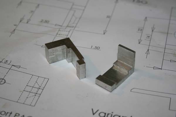

Un plan et un bout d'alu pour les pattes de fixations.
Tour RC6236 - Mini Visu sur CPO 0110
Tour RC6236 - Mini Visu sur CPO 0210
Tour RC6236 - Mini Visu sur CPO 0310
Tour RC6236 - Mini Visu sur CPO 0410
Tour RC6236 - Mini Visu sur CPO 0510
Les pièces finies (perçage, taraudage et sablage)

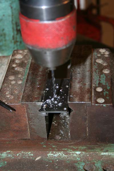

Perçage du bec mobile
Tour RC6236 - Mini Visu sur CPO 1010

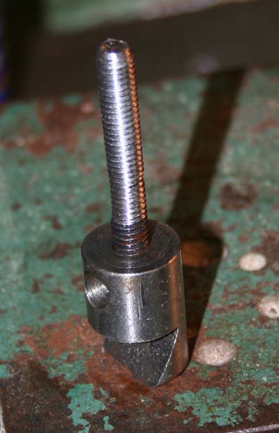

Le V à 60° du verrou à été usiné trop profond, il ne serre pas suffisamment.
Comme il ne sera plus accessible, je vais effectuer un serrage par le haut.

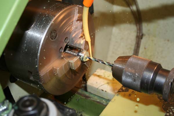

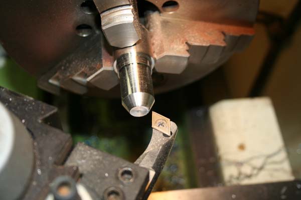

Je réduit la hauteur de la pièce de façon à lui donner la possibilité de "monter" dans son logement.
Tour RC6236 - Mini Visu sur CPO 1610
... et je lui ajoute un "tirant" vissé puis scellé au Loctite.
Tour RC6236 - Mini Visu sur CPO 1710
... après perçage du chariot, le tirant ressort par le dessus.
Restera à faire une poignée de serrage.
Après essais, ça marche bien, une fois bloqué, le chariot ne peut plus être déplacé.

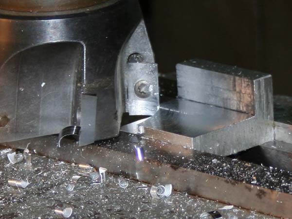

Un bout de tôle d'inox brossé (un fronton d'ascenseur) de 2mm d'ep. va me servir pour faire le carter.
Découpe à la meuleuse, pliage dans l'étau de fraisage (j'ai fini de fermer un pli existant) finition à la fraiseuse.
