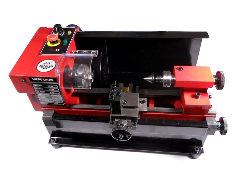

Je suis a la recherche d'un petit tour a metaux pour une utilisation en modelisme auto. J'ai trouvé un, tour qui rentre dans mon faible budget de 300 € ? Se serait exclusivement pour la réalisation de pièces en accier voir alu et quelque foit sur du bois . Le SIEG C0 me semble un bon tour pour cette utilisation .
Qu'en pensez vous ?

Si c'est celui auquel je pense, il ressemble beaucoup au EMCO Unimat3 que je possède. Si c'est pour faire du modélisme et usiner des aciers doux pas de problème, mais ça reste pour du petit Ø.

Effectivement c'est un cloon de l'unimat 3 de EMCO. D'après toi se tour est suffisant pour pour perser dans l'axe et realiser quelques pièce ? Quel outils choisir ? Quel huile pour la boite ? Faut t'il lubrifié lors de l'usinage ? Les filetage sont possible avec se tour ? Le porte piece d'origine est t'il suffisant pour tenir des hexa de 12 carrer de 15 et 20 et des axe de diamètre 10 a 2 voir 1,5
Sela fait pas mal de question mais vu le prix de la machine je préfère pas me tromper.

A partir du moment ou le tour est équipé d'une vis mère (ce qui semble être le cas), les filetages doivent être possibles. Sur mon Unimat3 je m'était fabriqué une lyre, et ça marchait bien. Es tu sur qu’il y est une boite?
Pour débuter, il doit exister des assortiments d'outils. Tu peux également prendre du barreaux traité HSS et les faire toi même. La lubrification n'est pas obligatoire, toutefois elle est recommandée. J'utilise souvent le WD40.
Ce que tu appelle le "porte piece" doit être le mandrin, tu devrais pouvoir prendre de l’hexagonal de 12 à 20 sur plat sans problème, par contre pour les petits Ø genre 1,5mm, 2mm, il vaut mieux utiliser un mandrin à pinces.

Oui c'est bien se petit tour . Voici le lien ou je pence le commander : http://www.arceurotrade.co.uk/Catalogue/Machines-Accessories/Lathes/C0-Baby-Lathe/C0-Baby-Lathe
Les barreau traiter HSS c'est quoi ? On en trouve ou ?

Salut. J' en ai vu sur le catalogue Otelo.
- Messages : 1747
Points : 3460
Re: avie sur mini tour sieg c0
C'est ici
Il ne ferait que 175mm d'entre pointe? C'est peu. (210 pour le EMCO)

Le Sieg C0 ne permet pas de faire du filetage.

Les tours les moins chers avec vis mère semblent être ceux-ci:
http://www.ebay.co.uk/itm/7x14-Mini-Lathe-with-spindle-speed-DRO-4-3-jaw-/190657797887?pt=UK_Home_Garden_PowerTools_SM&hash=item2c64171eff
A un peu moins de 570€ livré
Mais c'est carrément hors budget... Et je ne sais pas ce que ça vaut. Mais après un démontage/nettoyage/remontage il n'y a pas de raisons que ça ne fonctionne pas correctement.

Merci a vous pour toute ses info je pence bien partir sur se petit tour. Pas grave pour les filetage jusqu'à maintenant je le fesais bien sans tour. Quel accessoire me conseillé vous ? Les outils de tournage je prend un jeu sur mon site plus haut ? L'avance automatique de l'axe est t'il un plus ?

On peu en revanche lui adjoindre un boitier d'avance automatique.
C'est vraiment petit! seulement 125mm entre pointe, l'Unimat3 avec ses 210mm est un géant à coté!
Ça doit être possible, mais en adaptant. Sur mon EMCO j'avais monté une lyre, mais j'avais la possibilité de descendre assez bas en vitesse grâce à un jeu de courroies et deux étages de réduction, mais celui ci ne semble être équipé que d'un simple variateur électronique.dh42 a écrit:

Le petit boitier permet d'avoir une avance auto (probablement à vitesse fixe ?), mais pour les filetages, il faudrait ajouter la caisse de pignons
Il serait peut être plus intéressant de chercher en occas, même si pour un budget aussi limité, je doute que l'on trouve grand chose en état de marche.

Effectivement j'avais lu 175 mn d'entre poite mais la 125 sa risque d’être juste . Même en occase dur
