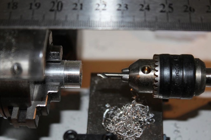

Je ne résiste pas à l'envie de vous présenter mon Noël avant l'heure...
Un mini tour à métal qui va me servir à usiner de toutes petites pièces en alu ou en laiton, tel que les réas de poulie et d'autres encore. Vu la puissance de l'engin je n'ose pas m'attaquer à du fer doux, mais de toute façon je doute d'en avoir l'usage, même si la rouille réelle ferait plus réaliste...
Cette deuxième vue permet de mieux constater la miniaturisation de la bête
Admirez ce gigantesque foret à centrer de 0,8 mm
Et que dire de cet outil issus d'un carré de 6x6 mm avec sa pastille carbure brasée.
Bien entendu, l'exactitude des verniers n'est pas tout à fait au rendez-vous (environ 1/2 de jeu à rattraper au changement de sans de rotation) et la précision ne sera que de l'ordre du dixième dans le meilleur des cas, mais qu'importe, je me suis réellement fait plaisir dès les premiers copeaux....

C'est vraiment tout petit! Mon Emco Unimat3 avec ces 200mm d'EP fait géant à coté!

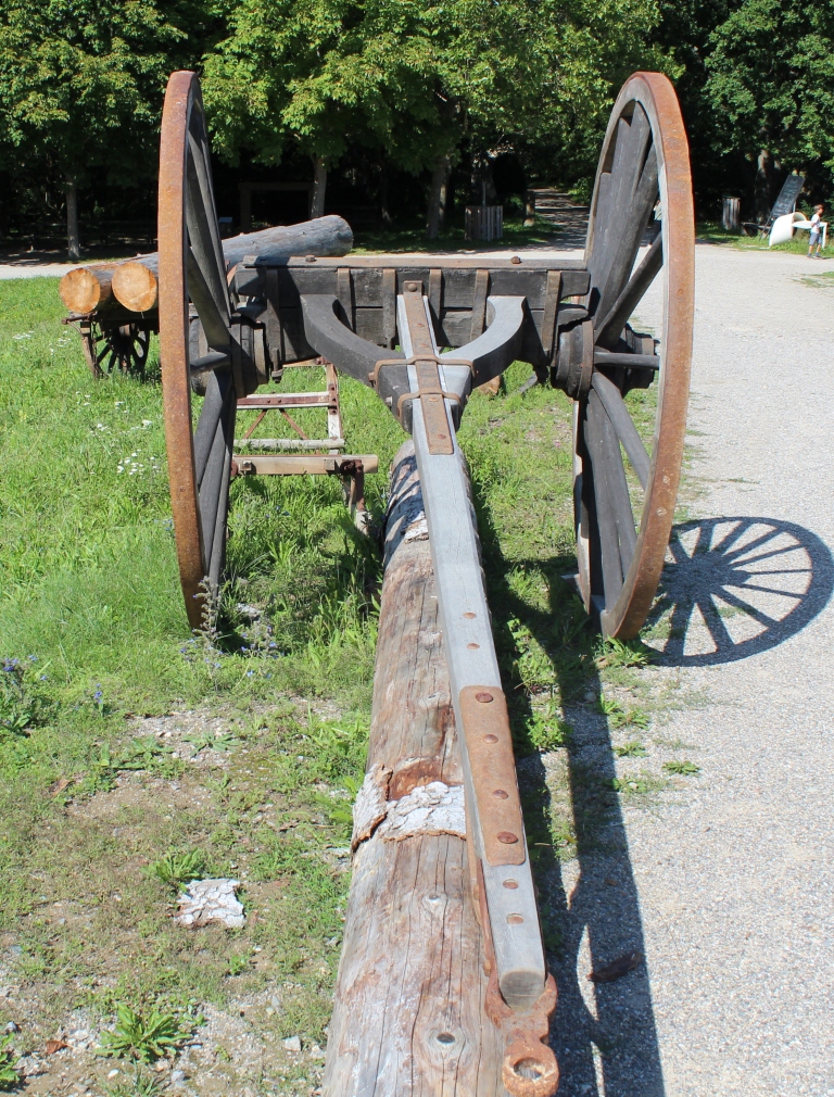

Ces deux vue d'un Triqueballe et ses grandes roues

Comme vous pouvez le constater, les modèles inspirant ne manquent pas. Bien sur, une photo ne me suffira pas. je devrai pour chaque modèle réaliser un plan avec des mensuration prise directement sur place. La grande majorité de ces véhicules se délabrent petit à petit faute d'entretien. les moyens manque tout comme les professionnels ayant les capacité de réaliser des restaurations à l'identique. Avec ces quelques photos choisie parmi des dizaines, la liste des miniaturisation possibles rien que sur ce site est loin d'être exhaustive, et comme dans la Région grand est, Franche Comté les lieux de conservation sont nombreux… je ne manquerai pas de travail et ça tombe bien puisque je suis en vacances à perpétuité..Si je réussis dans mon projet, ce sera une façon de conserver la mémoire de ces objets avant qu'ils ne disparaissent définitivement, je trouve que c'est un beau challenge...
