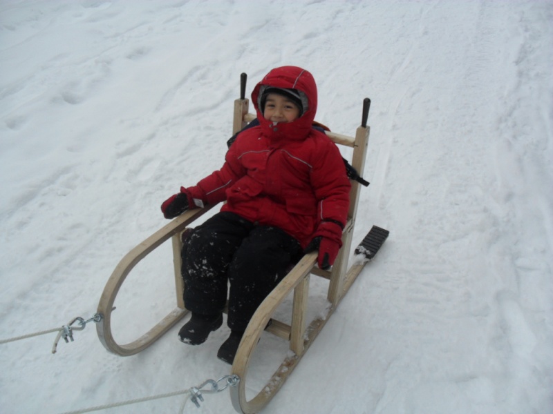

Je partage avec les membres mon dernier projet , le petit gars au chum de ma fille était content
Étapes a suivre
1)J'ai utilise du frêne 1/8 ou 3mm d'épais x 1,5po 40mm de large et 98 po. (2,4M) de long X 6 longueurs par patin
2) laisser tremper dans un bac de 2,4m de long et environ 150mm de large et 100 mm de haut remplie d'eau durée 24 hr.
3) Faire une forme avec du panneau de stratifie 3/4 20mm
4) faire le tour de la forme avec les bandes humides
Utiliser une torche à souder pour et des serres tout le long de la forme min. 6 serres pour aider le bois à prendre la forme
mettre une colle a bois pouvant aller a l'extérieur
5) Mettre des lamelles 1/8 épais x 1po acier inoxydable sur le dessous des patins
6) Mettre des poignées
7) Mettre deux anneaux sur les extrémités des patins
Cool Découper dans une marche en caoutchouc antidérapante pour l'hiver deux morceaux 2x10 et les coller

Très bien cette luge, tu as utilisé quel type de bois ?

Pour l'arrondi des patins, c'est du bois étuvé, du lamellé/collé ?

le dédé il a dit du frene!!! en 3mm en lamellé jm Very Happy
