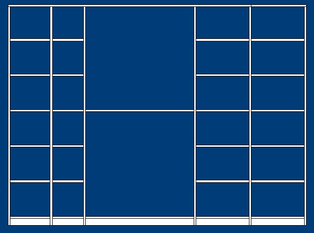

J'ai choisi de faire plusieurs caissons de tailles standards. Pour ceux qui veulent se lancer les caissons en largeur 40cm et 60cm sont les plus communs notamment pour les aménagements intérieurs (paniers, caisses, tiroirs, ...). Néanmoins le mieux reste de repérer avant les aménagements et ensuite adapter au mm la largeur intérieur du caisson.
Voici le projet :
Création d'un dressing Coniqu10
De gauche à droite, un caisson de 40cm, un caisson de 30cm, un caisson de 100cm, deux caissons de 50cm. La matière provient de tablette mélaminés de GSB en largeur 60cm. J'étais parti sur du 50cm mais indisponible au moment de l'achat.
Création d'un dressing Face10
Le caisson de 40 est destiné à ranger la table à repasser, l'escabeau voir l'aspirateur (en enlevant les tablettes).
Le caisson de 30 sert pour ranger des petits affaires (ceintures, foulards, maillots de bain, ...).
Le caisson de 100cm sert de penderie double étage.
Les caissons de 50 servent de rangement pour les habits, les tiroirs seront aussi sur cette partie.

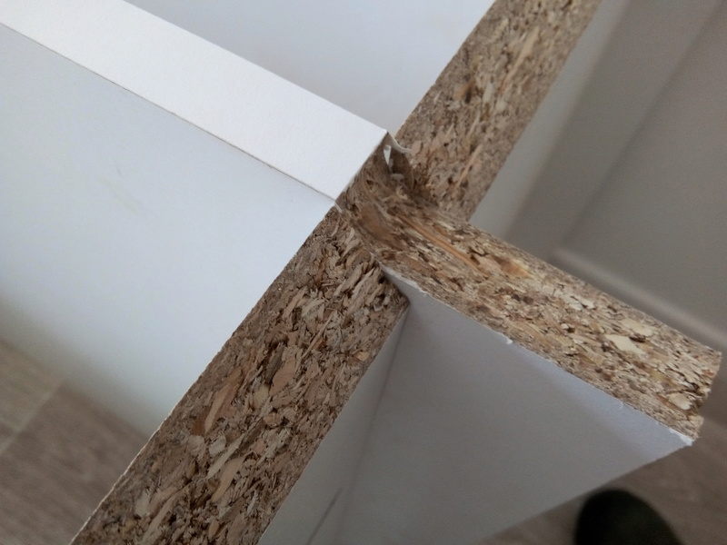

Je fais les découpes de plinthes à la défonceuse équipée d'un guide parallèle. Suite à une erreur de mesure je dois également découper les tablettes du bas pour la plinthe. Normalement elles devaient arriver au-dessus de la plinthe. Je coupe à 45°.

J'ai préparé le flippot mais je l'ai toujours pas collé.
