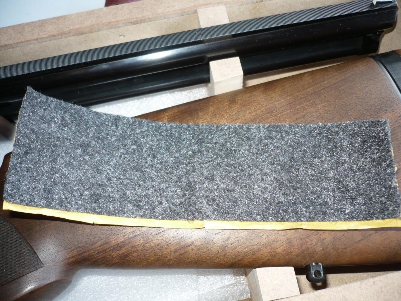

prochains travaux l'aménagement intérieur et pose du revêtement intérieur (feutrine) et extérieur (simili cuir ou tolex) et pose de la quincaillerie.

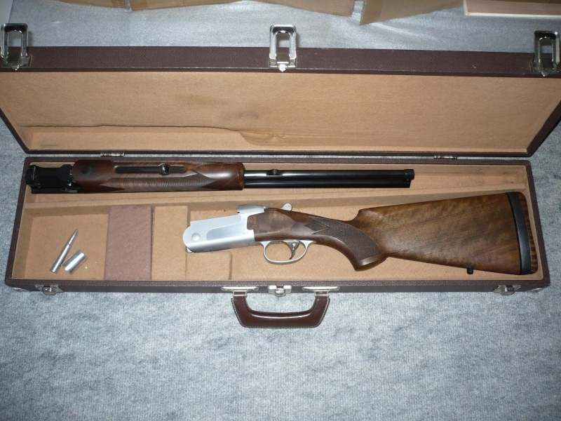

Personnellement, je trouve ta poignée de transport trop volumineuse, enfin ce n'est que mon avis perso
voilà un modèle de poignée couramment utilisé pour les valises de fusil de chasse
et un modèle de capitonnage
bonne continuation
Jamais 2 sans 3, tu es dans les normes

Bonsoir Pierre et Joël,
Merci de vos compliments et remarques, comptant que la poignée te plaise Pierre ça m'a pris du temps au papier de verre, avec les bon outils j'aurai surement était plus vite.
Joël, pour la poignée, mon collègue viens demain il me dira si celle-ci lui plait ou s'il préfère plus classic, il me fallait quelque chose à lui mettre sous la dent mais elle sera plus jolie une fois fini j'ai quelques trucs en plus en tête et avec les coins ça rend bien mieux encore.
Amicalement guillaume.
moi aussi
en cherchant autre chose, j'ai vu ca :
lien poignée
j'ai pas vu l'astuce pour la rendre rabattable

Bonsoir Guillaume,
Du beau travail comme d'habitude. La poignée est peut être un peu grosse quoi que, a voir avec le futur proprio...
Bonne continuation pour la suite.

Très beau boulot Guillaume, perfectionniste comme à ton habitude !
Je trouve la poignée un peu mastoc aussi, mais je pense que tu n'en n'as pas fini avec elle

Salut Guillaume,
La troisième tentative est la bonne, voir la plus réussie.
J' attend de visualiser la suite mais je me demande ce qui aura le plus de valeur au final.
Gérald.
Gérald.

Je rentre de petite vacances, merci de vos commentaire je sais que la poignée est imposante mais on verra au final ce que ça donnera, le futur proprio trouve la poignée à son goût mais avant de la fixer je vais d'abord finir le reste comme ça je pourrai voir le rendu avant de la fixer, je dois dire qu'avec les coins ça change déjà le style par contre il préfère la valise sans revêtement extérieur (ça sera pour ma prochaine commande, le fusil de chasse de mon beau père)

entre les cartons du déménagement qui arrive vite, divers travaux etc... je continu sur la valise ou plutôt une mallette c'est plus approprié, bref j'ai attaqué les étriers qui vont caler le fusil, ils sont en MDF, je fais en fonction des formes à maintenir mais pas trop complexe non plus il faut que la feutrine soit pratique à poser par la suite, pour la crosse j'utilise mon compas à transfert de formes
et voila plus qu'à couper, le flash est de trop sur ce coups là.
un aperçu des pièces réalisées, j'ai laisser quelques millimètres pour laisser place à la feutrine
voici une partie de la quincaillerie commandé sur le net car je n'en trouve pas ici, finition chromés.
et un échantillon de feutrine adhésive gris anthracite.
La mallette est plus avancée que ça mais j'ai zapé quelques photo.

Bonjour Guillaume,
moi, je verrais bien un petit emplacement pour le nécessaire de nettoyage et un petit chiffon
salutations
salutations
