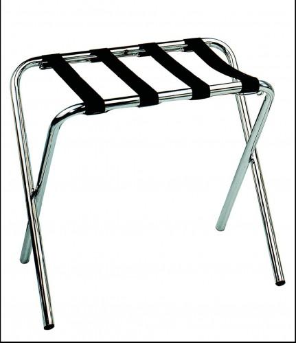

En attendant de pouvoir réaliser la peinture sur l'établi multifonctions je vous présente ici la réalisation d'un support de valise pliable.
Étant un grand voyageur à cause de mes études, j’avais besoin d'un support de ce type :
A la différence que le mien est en bois.
J'ai utilisé du hêtre qui provient de récupération lors des encombrants, ici c'était une table basse :
Après un rapide corroyage pour supprimer le vieux vernis et les différents usinages on obtient les débits :
L'angle des pieds est fait à la scie à la scie à onglet, on voit bien les anciens usinages de la table basse :
Les traverses sont assemblés par tenons-mortaises.
Les mortaises sont faites à la défonceuse avec une fraise de 6mm, elles ne sont pas équarris car je n'ai pas de ciseau de 6mm.
Les tenons sont également faits à la défonceuse avec une fraise de 20mm, je m'appuie sur le bord rond de la semelle pour garder un espacement constant. Je met également un pare éclats en sortie :
les joues ont été faites à la scie japonaise, on voit les brûlures dues à mon geste débutant et hésitant :
Les montants sont fixés entre-eux par une tige fileté et des écrous borgnes :
Pour le perçage j'utilise une pseudo PAC, il faut pas en demander trop à ce genre d'accessoire, noter la cale martyre pour éviter les éclats en sortie de mêche :
Pour les traverses qui supportent la valise, j'ai du prendre du bois d'un plateau de 60mm, je le recoupe en deux fois avec la ts55 :
Ces traverses sont assemblées par vissage sur les montants, elles sont encastrées dans un trou fait à la forstner :
Je fais également un fraisage, ça passe tout juste !
Pour le pré-perçage des montants, je le fait à la volée dans la presse d'établi. Le scoth me sert pour ne pas percer trop loin :
Une fois tout les morceaux prêts je chanfreine toute les arêtes :
La suite plus tard !

La suite de la fabrication,
J'ai passé comme finition un vitrificateur mat sur toutes les parties avant collage :
Je vous passe les photos de la conférence de presse vu que j'en ai pas fait.
Je marque ensuite l'emplacement des futures sangles :
Et on se lance !
Pour les sangles de jonction, j'utilise des ceintures de sécurité :
Je fais la forme de la traverse au fer à repasser (chaleur+vapeur):
Après quelques pliages on obtient ce qu'on veux :
Ainsi les coins épousent la forme parfaitement :
Les sangles sont clouées avec de la semence de tapissier dans les emplacements précédents, noter le petit aimant en bout de chasse goupille pour tenir le clou :
Et voilà un brancard !
On assemble le tout, on arase les tenons, on peaufine les détails et voilà le résultat :
Il me reste juste les bouchons à mettre sur les lamages des vis.

Merci pour vos commentaires ! Je n'avais pas pris le temps de répondre.
J'ai pu terminer complétement le support.
J'ai fait les bouchons pour les lamages.
Je suis parti d'un carrelet de charme, sur lequel j'ai fait 4 gros chanfreins pour faciliter le passage sur le tour comme j'ai pas de mèche à bouchonner de 16.
Hop sur le petit 102 :
et le résultat :
je place le bouchon dans le lamage :
et j'arase à la scie et je termine au ciseau à bois :
J'en profite également pour remplacer les écrou borgne par des modèles en bronze. Je les polie au tour :
J'ai aussi fait quelques flippots le reportage arrive !
