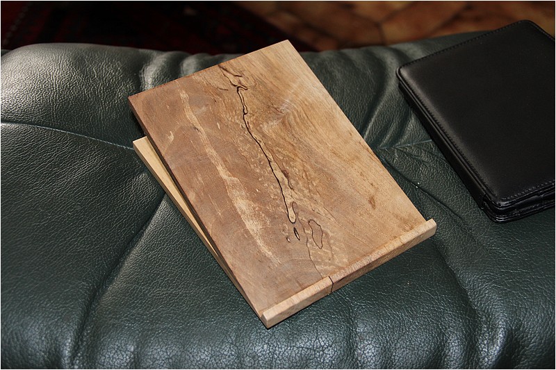

Aujourd’hui c'est l’anniversaire de ma chérie.
Elle lit depuis l'age de 5 ans. Il y a des "milliers" de bouquins à la maison.
Elle s'est payé un kindle il y a environ 3 ans.
Tous les matins, elle pose son kindle là où on prend notre petit déjeuner.
Et j'ai constaté que le kindle mis à l'horizontal, c'était pas le must que l'on pourrait avoir pour lire.
Aussi, comme je voulait voir ce que le lot de noyer, que j'avais acheté il y a peu de temps, pouvait me réserver en bonnes ou mauvaises surprises, je coupait 80cm dans la première planche du plot.
L'épaisseur est en 27mm.
Après avoir fait tombé une partie de l'aubier, j'ai refendu à la scie à ruban cette planche. Il faut que j’achète une lame de 20mm de large, car avec celle de 12, c'est pas parfait.
De toute beauté, après rabotage à 8mm d'épaisseur, pour faire des panneaux de portes de meubles (j'ai plein d'idées en tête).
Toujours dans l'idée de faire ce que je n'ai jamais fait, mais en toute simplicité. (et c'est parfois le plus difficile)
Un petit dessin sur SU et c'est parti.
Montage d'usinage à la "Samuel", mais en small.
Après collage et mise à dimensions, car je ne voulait pas le moindre défaut dans les coupes.
Je passait au ponçage, puis au ponçage, et encore au ponçage.
Pour poncer à l'intérieur, on utilise ce que l'on a.
Et on fini avec le tampon mousse (ne pas en prendre un neuf, il serai trop agressif sur les angles).
Une couche de fond dur. Ponçage....vous connaissez la suite....
Un coup de cire (elle a au moins 20 ans).
vue du dessous
De la tranche
Du dessus
Et pour finir avec l'objet justifiant ce support.
Moi j'ai eu un très gros bisous.

Joli veinage au final. Et bel exercice de style. Le support se marie bien avec le noir de la liseuse.
La récompense était logique

Une bonne idée que tu as finalisé, j'aime ce bois ainsi que ton modèle.
Mon épouse fait exactement la même chose ? Contrairement à moi tu as finalisé ton lutrin je ne me décourage pas ça viendra ,j'ai cumulé deux fonctions plaquette et livre pour lecture sur table et couché avec led pour les livres voici ce projet
